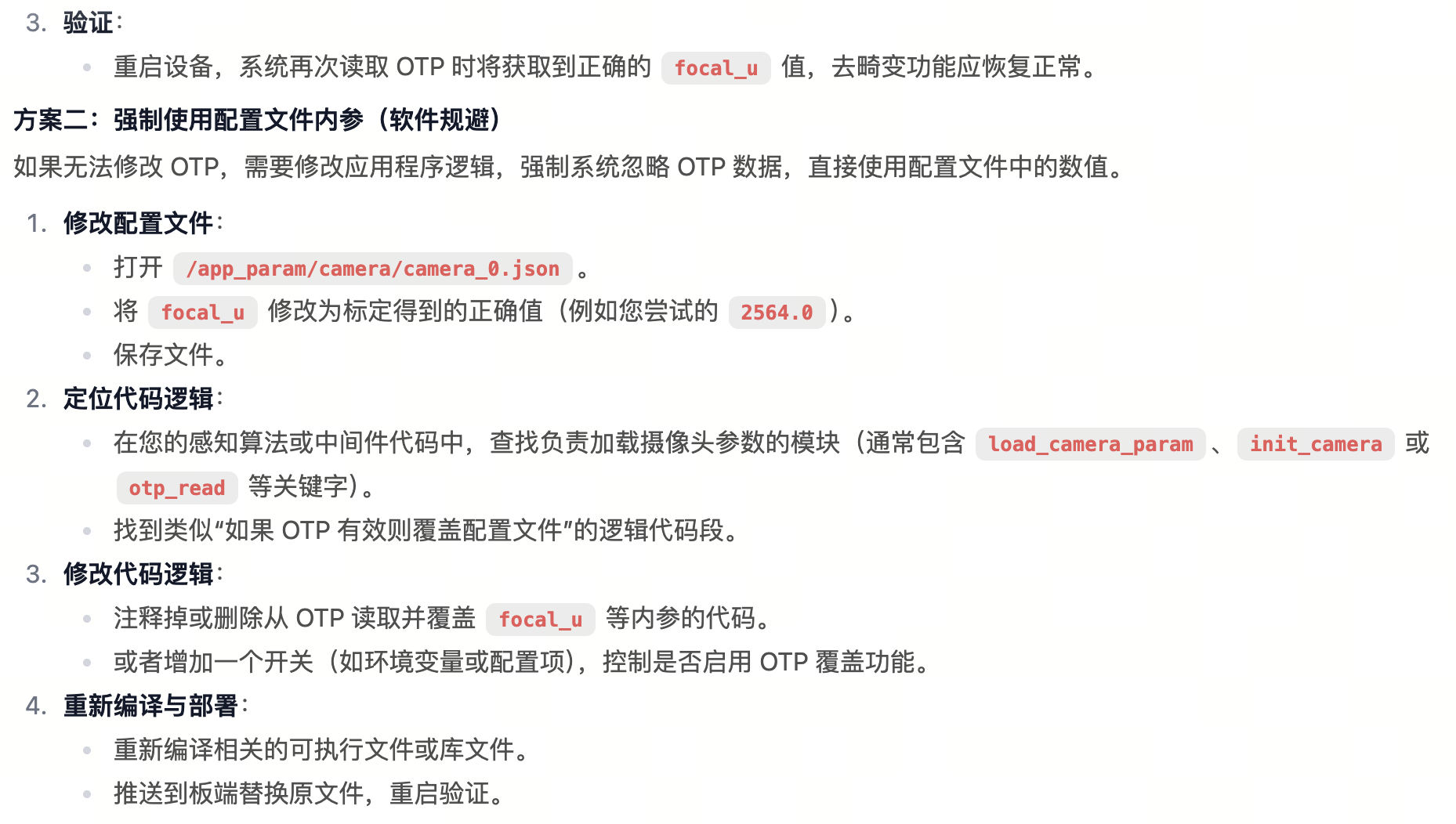

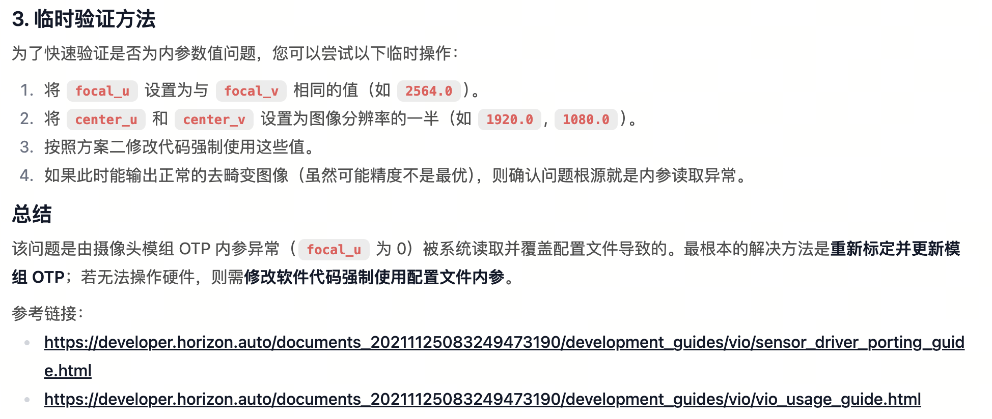

    1. 初步确认是摄像头内参问题
      1. 同样的3J3板子,更换了另外一套摄像头,图像数据可以正常输出
      2. 从前视的camera配置文件/app_param/camera/camera_0.json来看,focal_u为0.0
      3. 尝试手动修改配置文件camera_0.json,修改focal_u为2564.0,重启机器后focal_u依然为0.0;如果修改外参,则修改起效;因此推测在启动时读取了camera自带的内参。
    2. 如果是摄像头内参问题,期望了解如何修改camera的内参;如果是其他原因,麻烦帮忙提供相应的帮助。
