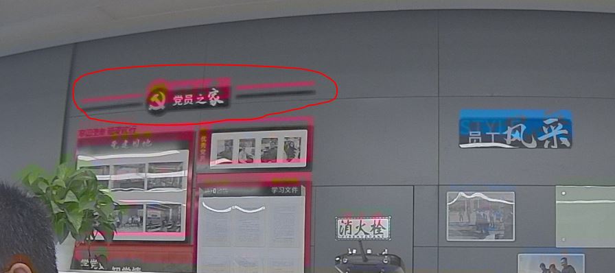

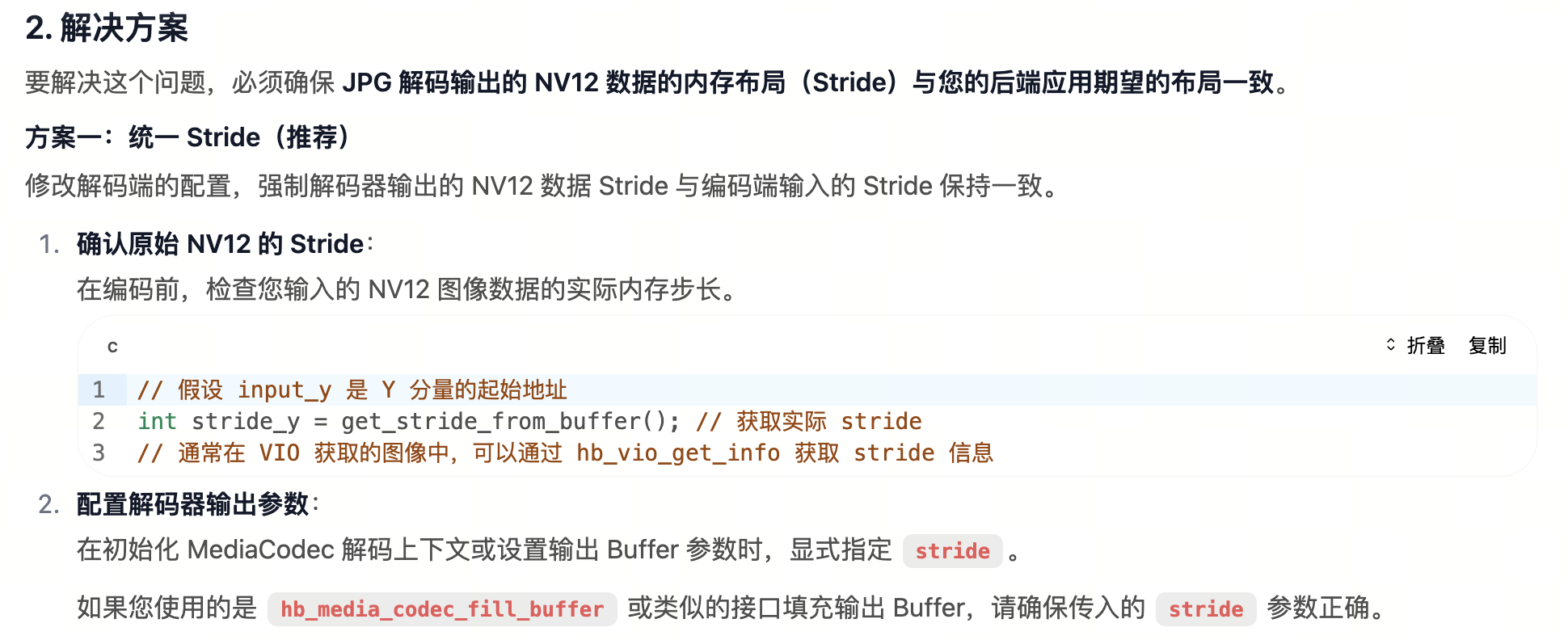

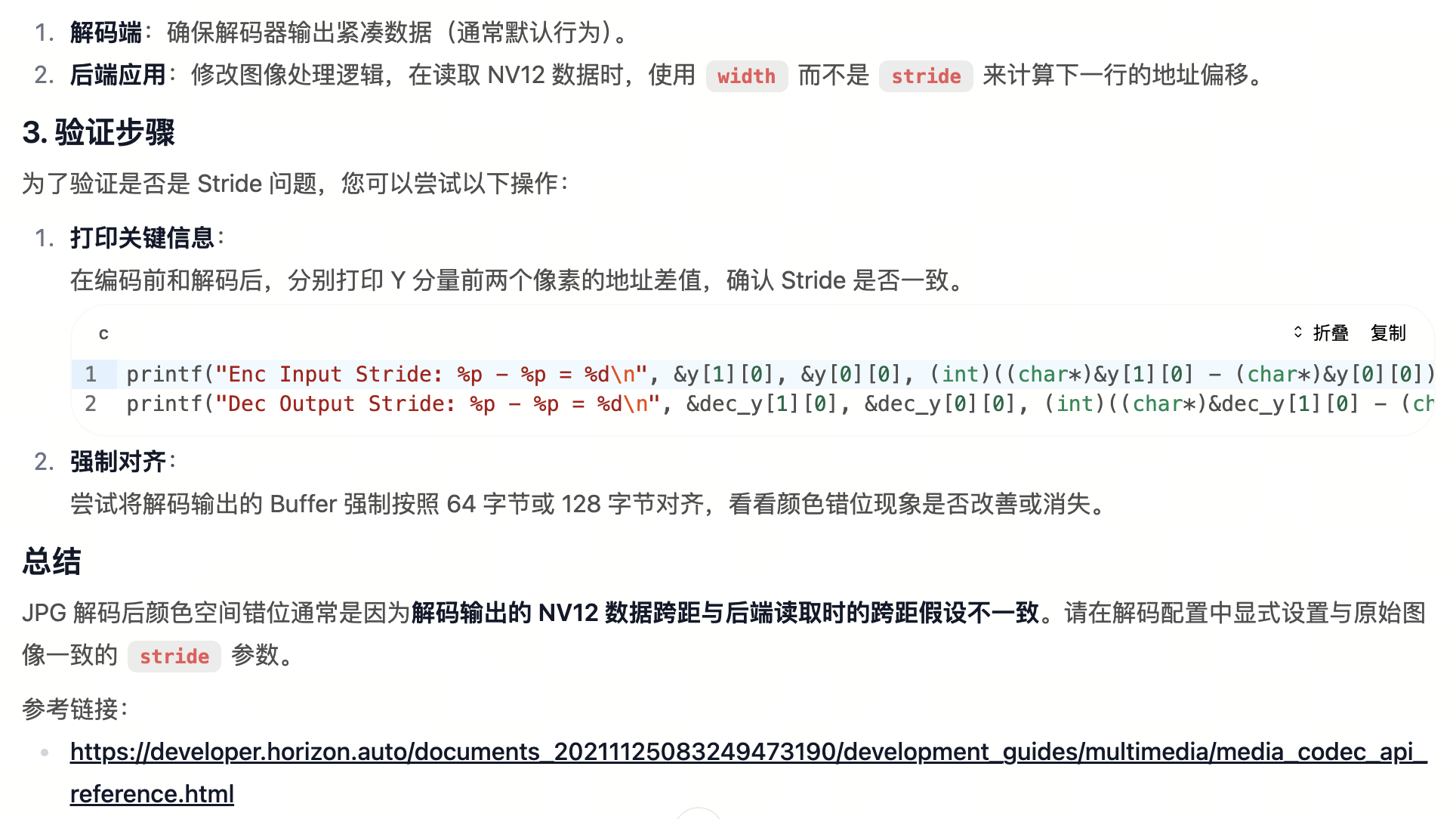

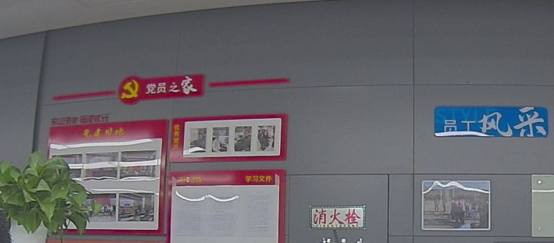

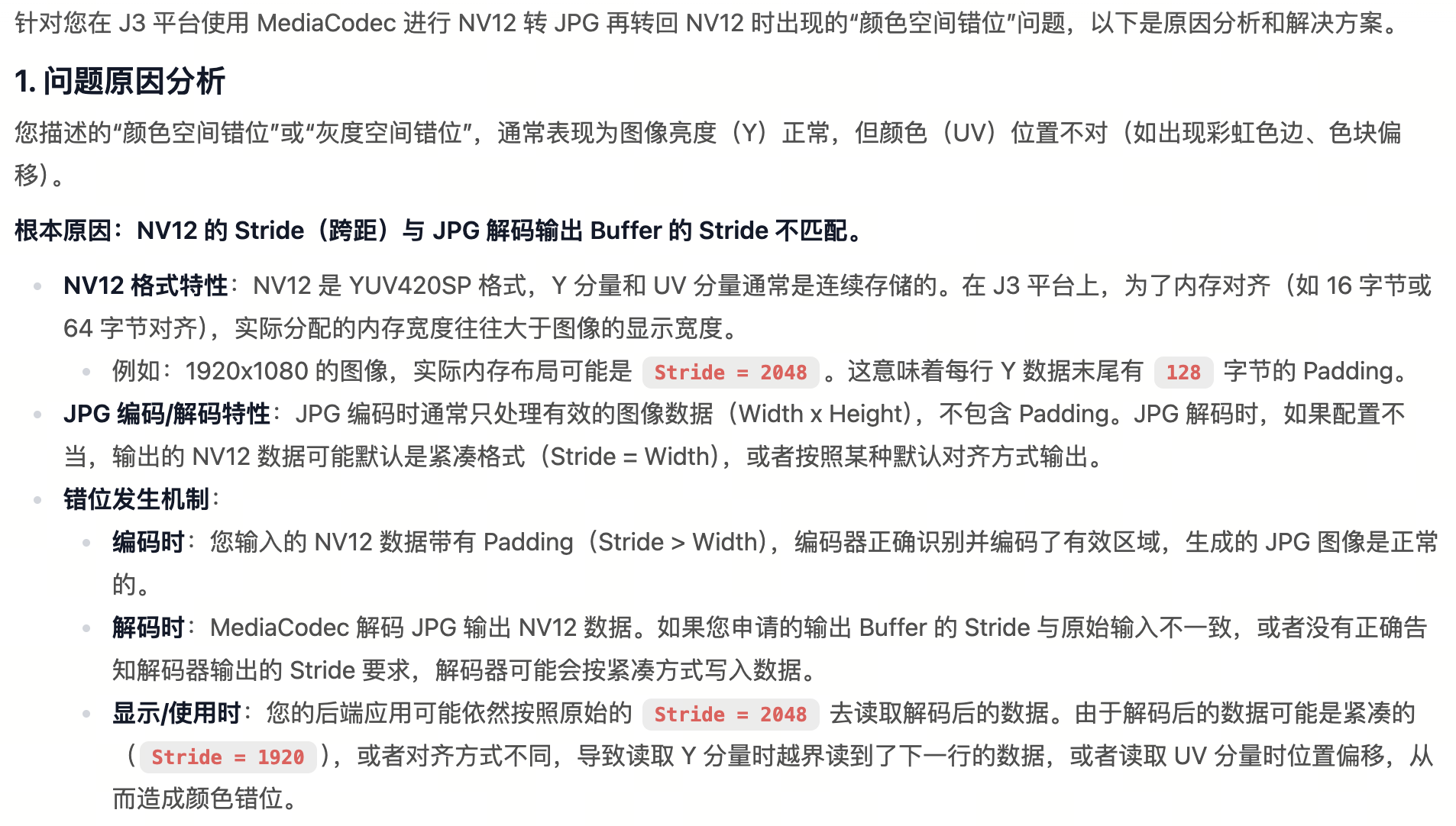

  4. 问题描述:参考了SDK中PlatformSDK/unittest/testapp/multimedia_test中的示例,NV12转JPG,以及JPG转NV12相关的示例,直接使用NV12格式的图像帧数据,media_codec_context_t进行NV12编码为JPG,接收端使用JPG文件数据内容给media_codec_context_t进行解码,没有按示例中通过读写文件进行验证,但是相关编解码参数一致。出现的问题是,NV12编码JPG时,图像正常,但是JPG解码为NV12时,图像成图时颜色空间与灰度空间错位。具体可看附件中的图像和代码。
NV12编码为正常的JPG图像(部分截图):
JPG解码为NV12,成图后出现颜色空间错位图像(部分截图):

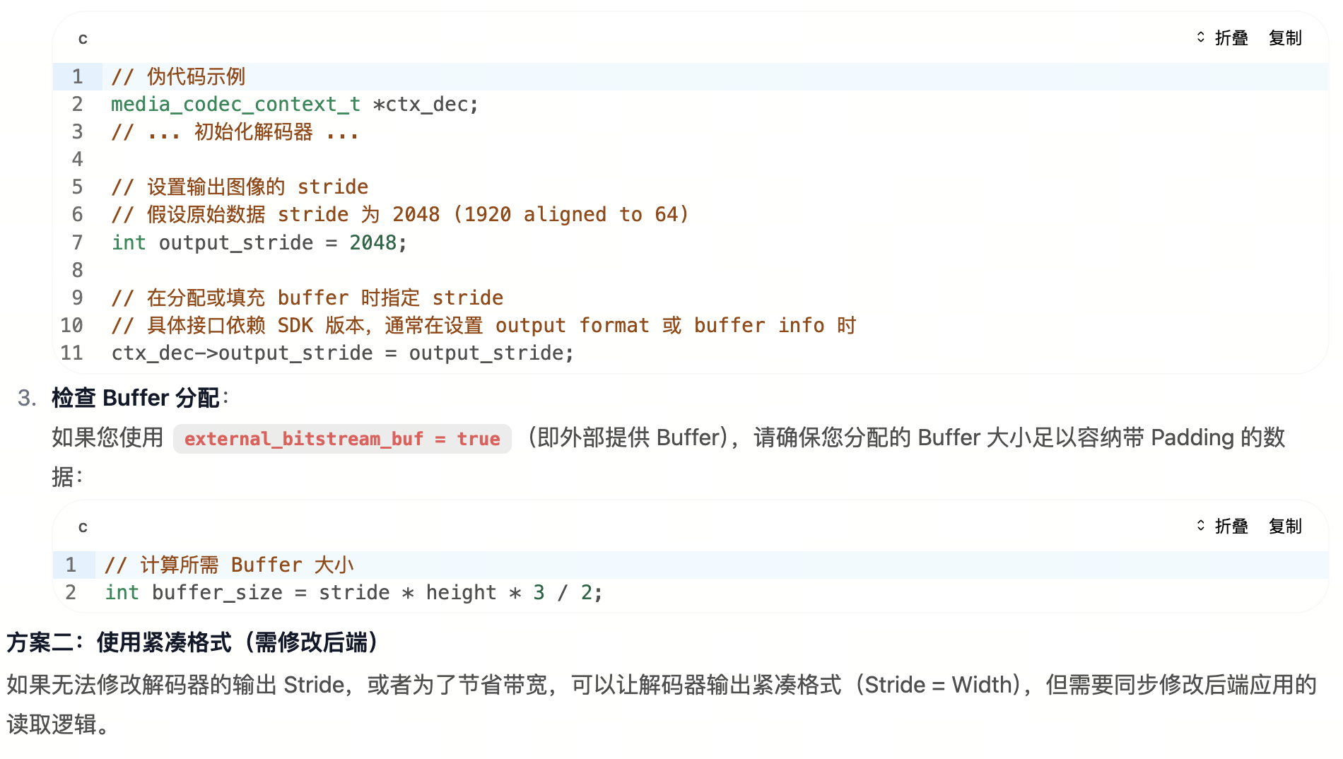

    1. NV12编码为JPG时,设置external_frame_buf为true;
    2. JPG解码为NV12时,设置external_bitstream_buf为true,gs_pAvpacket->size = static_cast<int>(stCodecInfo.ui32JPGDataLen);
