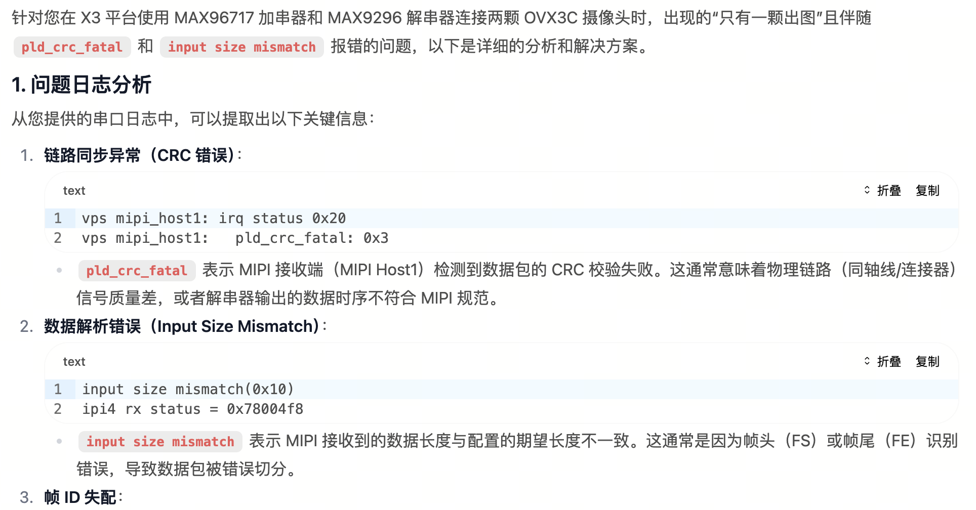

使用加串96717和解串9296在X3平台点亮两颗ovx3c摄像头时,只有一颗摄像头能够出图(单独点亮时都能出图)
串口log

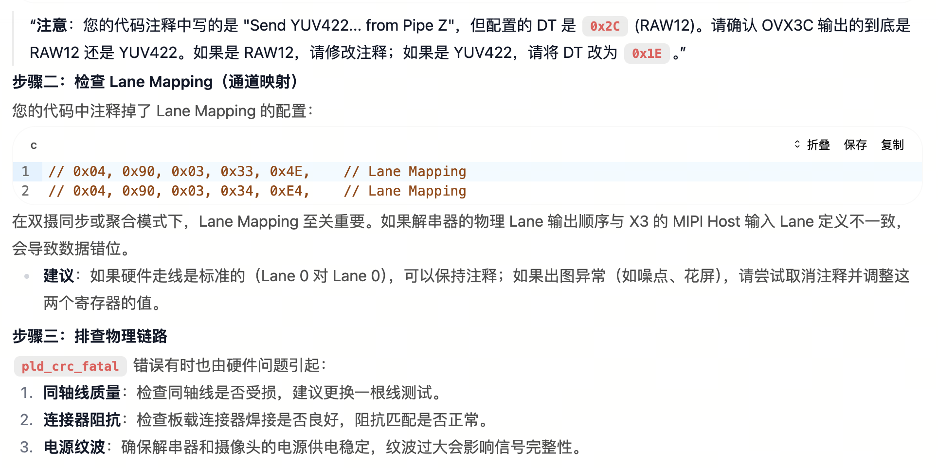

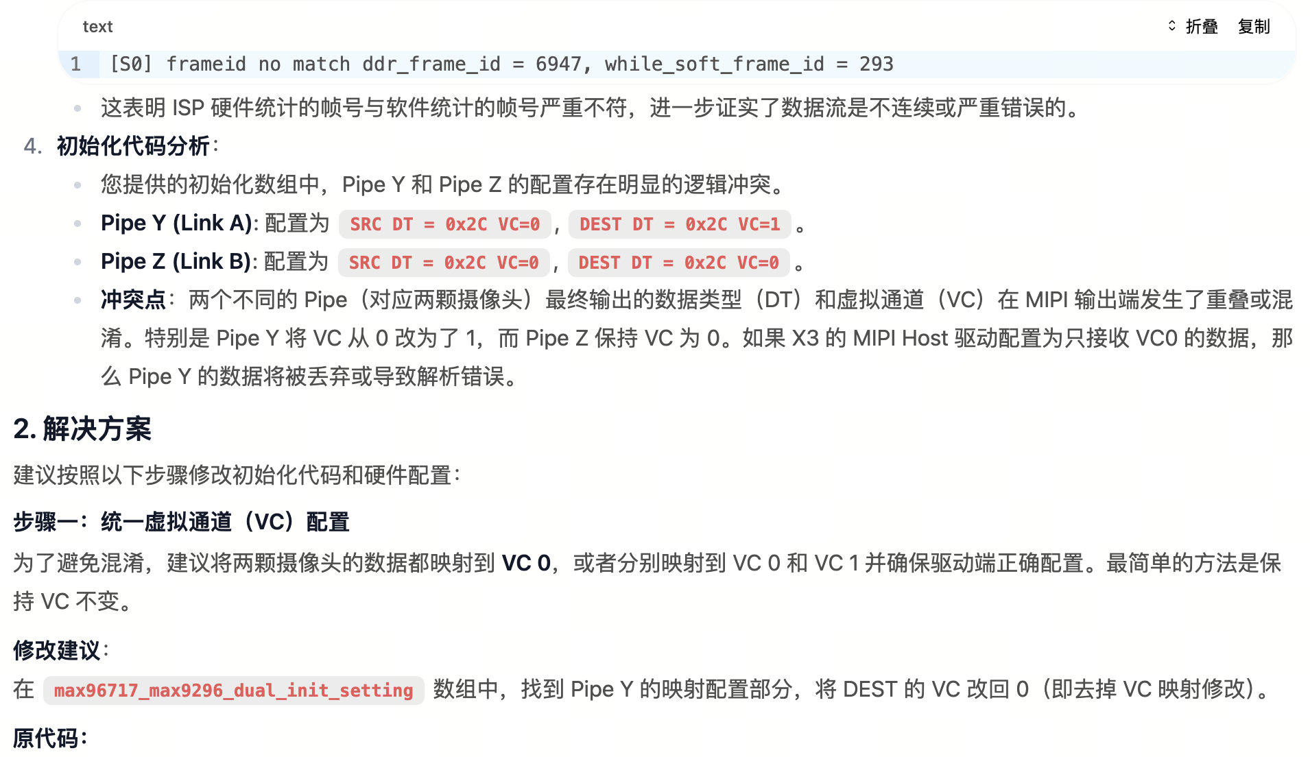

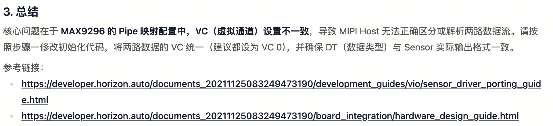

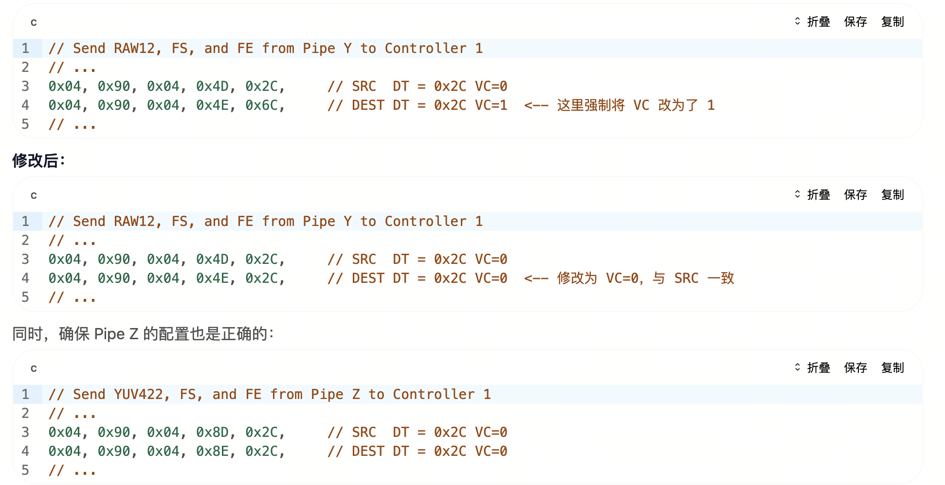

    该问题的相关解答,可参考OE Agent(https://chat.oe.horizon.auto/) 解答如下,仅供参考:
