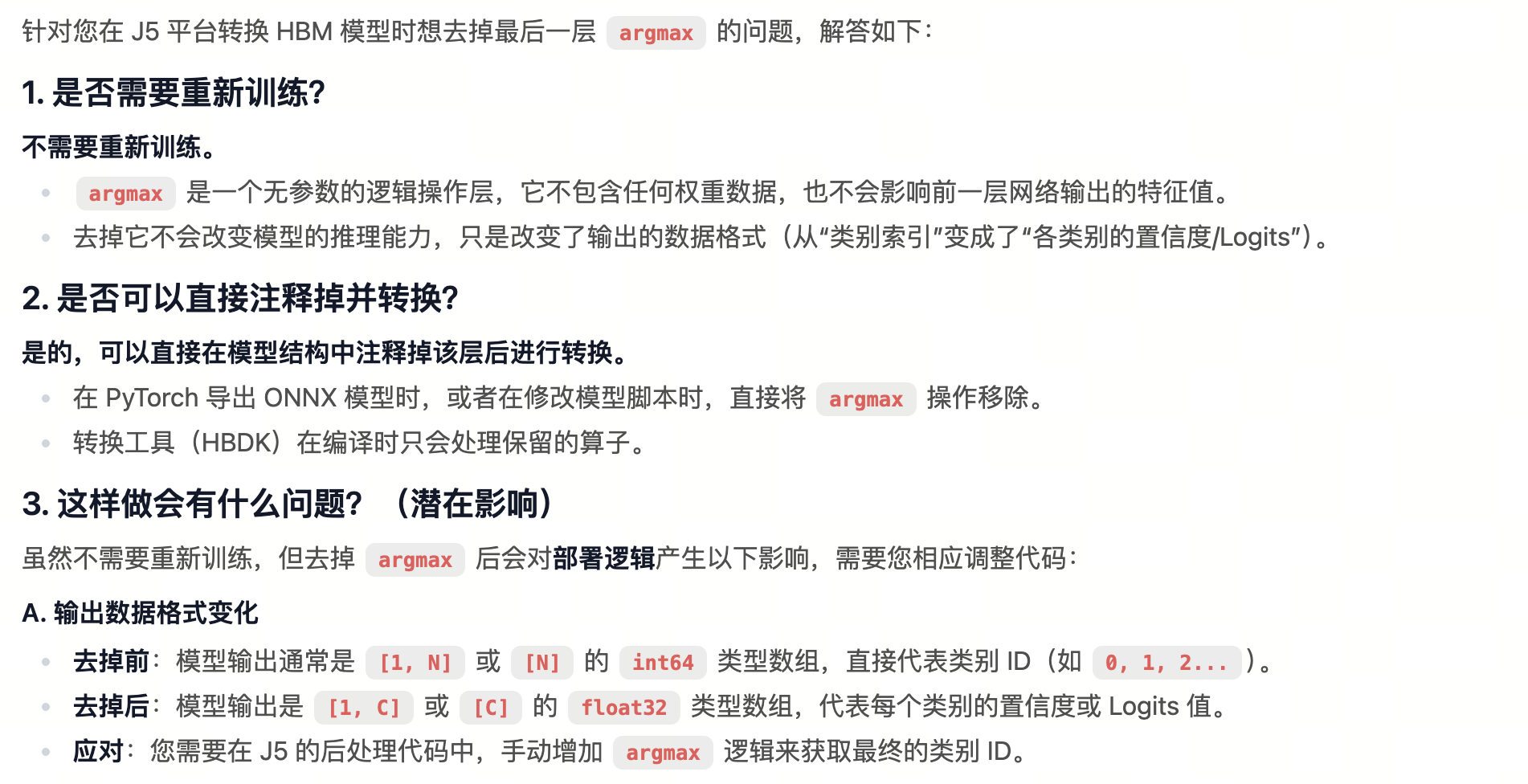

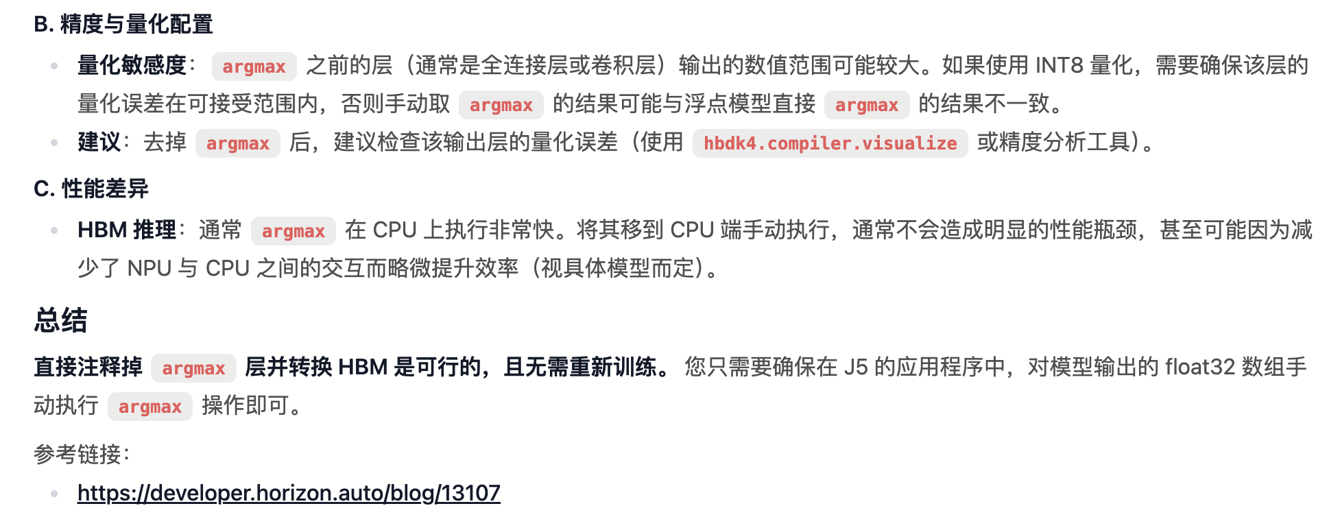

请问下1-j5平台,我在转hbm的时候我想去掉最后一层argmax,需要重新训练吗,还是只是把这一层直接注释掉就可以直接转呢?这样会不会有问题呢?
