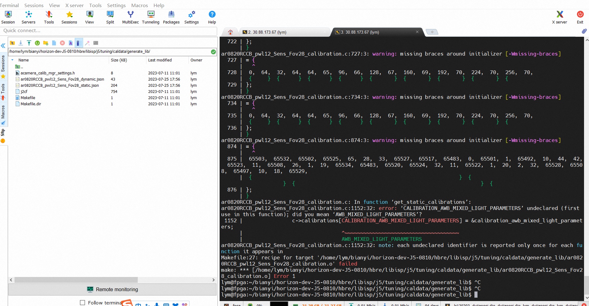

您好 J5标定dynamic.json和static.json生成so文件出错 请问是什么原因

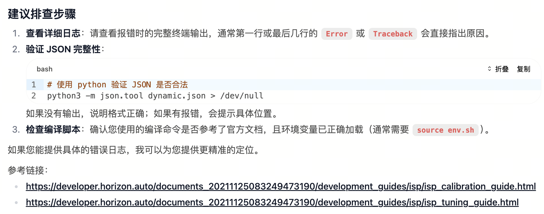

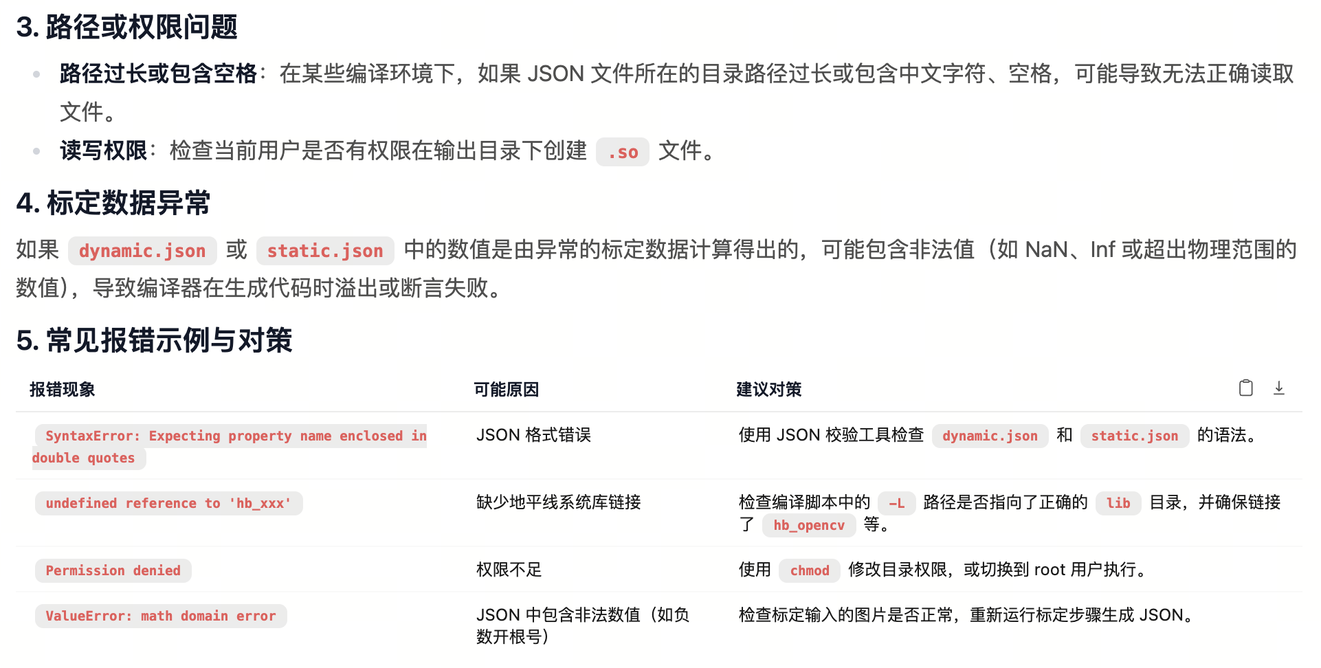

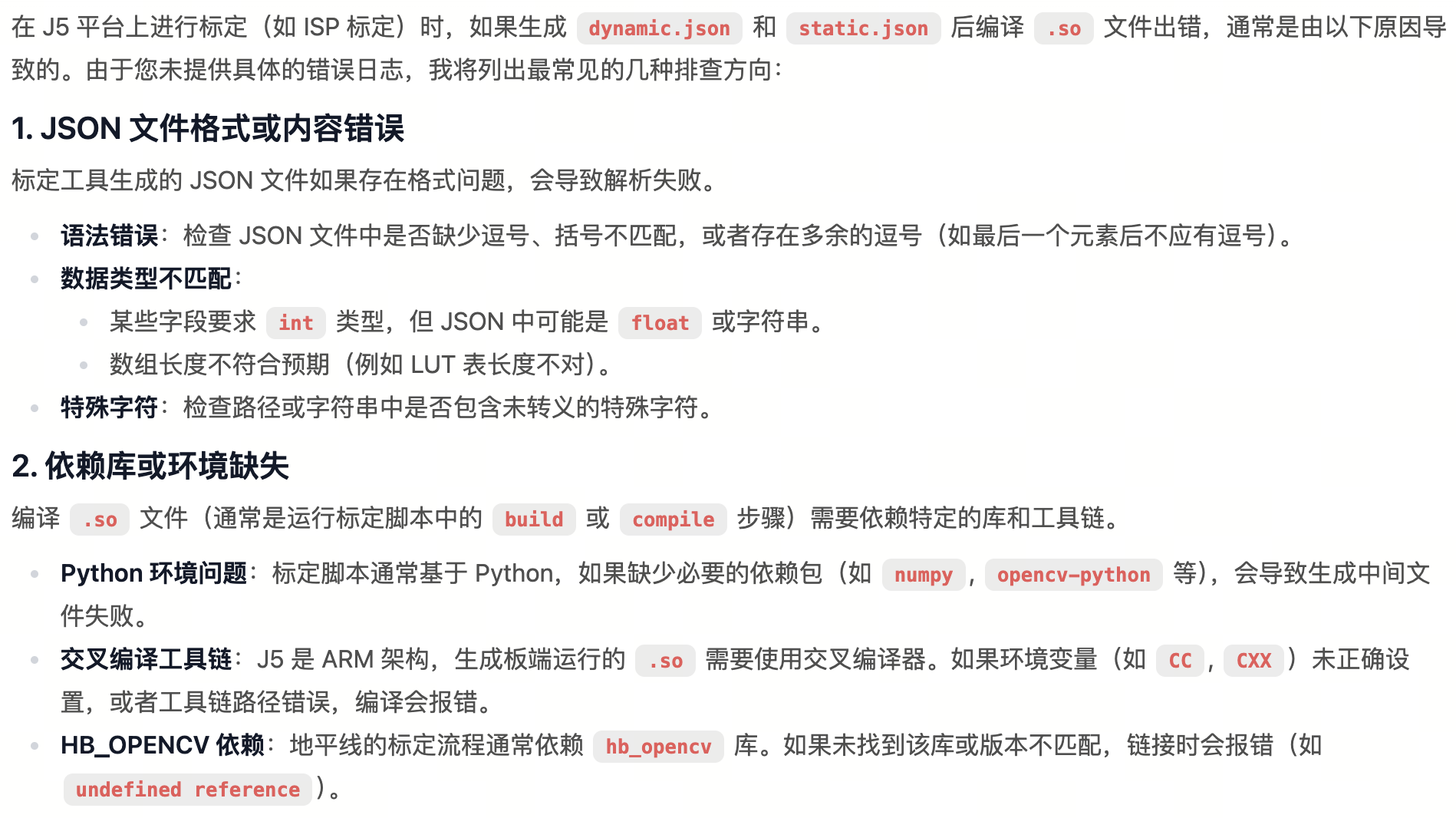

该问题的相关解答,可参考OE Agent(
https://chat.oe.horizon.auto/
) 解答如下:
