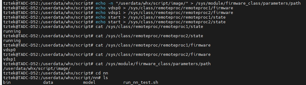

  • 满天星🌌
    您好, 我们在使用j5时遇到了相同的问题
    已经完成了vdsp的替换和启动
    在执行vdsp_demo的script时遇到了相同的问题,
    使用的是天准的j5, 这也需要升级bsp么?这是为什么?我不确定还有什么流程步骤执行错误, 因为在测试阶段有另一台同批的j5在执行vdsp demo的时候, 成功拉起了dsp
