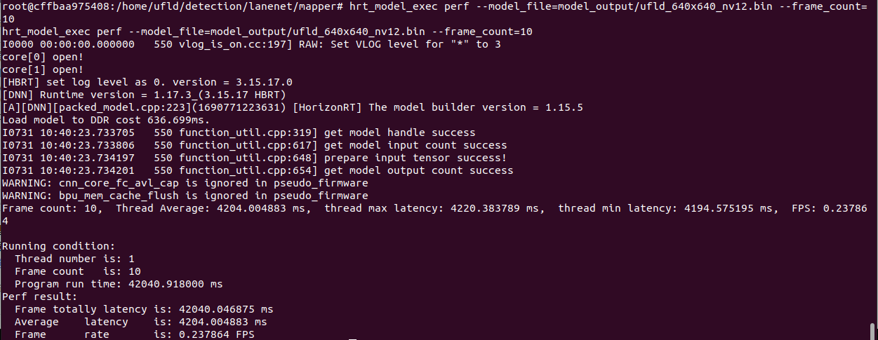

    • zhongyy回复颜值即正义:

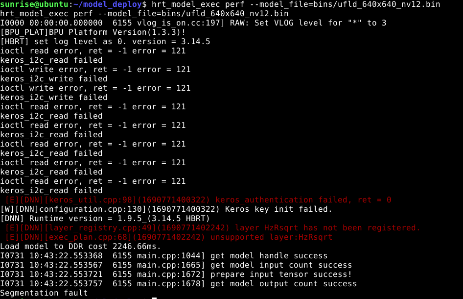

      您好,我按照上述帖子在OE2.5.2上编译模型bin,执行hrt_model_exec perf 正常,板载系统镜像也重新烧录了最新版本,但还是在板载上执行hrt_model_exec perf时报错:
      [E][DNN][layer_registry.cpp:49](1690771402242) layer HzRsqrt has not been registered.
      [E][DNN][exec_plan.cpp:68](1690771402242) unsupported layer:HzRsqrt
      具体日志输出:
      2023-07-31
    • 颜值即正义回复zhongyy:
      您好,hrt工具也需要替换成OE2.5.2提供的版本,路径在OE包的ddk/package下面
      2023-07-31
