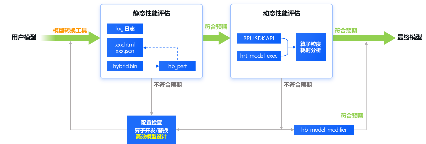

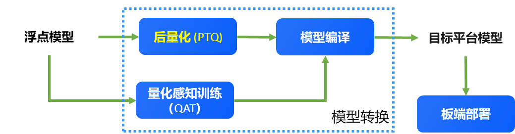

由于嵌入式端资源受限,为了减少模型存储和计算开销,各家公司通常会将服务器上训练得到的浮点模型通过量化、编译等操作转换成对嵌入式芯片平台上友好的目标平台模型,然后再进行板端推理部署,大致流程如下图所示。
为了实现将浮点模型量化、编译以及部署等操作,各家公司都推出了自己的一套工具,业内称之为“工具链”。量化层面,大多有两种方式:后量化(PTQ) 和 量化感知训练(QAT),其中PTQ在使用层面相对简单一些。

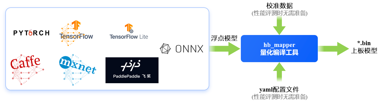

走PTQ通路实现模型转换,只需要使用hb_mapper这一个量化编译工具即可实现,当然,hb_mapper工具需要一些输入:浮点模型、校准数据、yaml配置文件。下面分别来介绍一下这三者。
浮点模型是基于公开的深度学习框架训练得到的,地平线直接支持Caffe1.0和ONNX(opset_version=10/11 且 ir_version≤7)两种, PyTorch、TensorFlow、PaddlePaddle等通过转到ONNX实现间接支持,在地平线开发者社区提供了不同框架转ONNX的教程,欢迎有需要的同学们查看:Pytorch导出ONNX及模型可视化教程、PaddlePaddle导出ONNX及模型可视化教程、TensorFlow2导出ONNX及模型可视化教程。
校准数据用于统计模型量化参数,从训练/验证集中筛选约 100 份典型样本,确保其中不包含纯色、无目标的脏数据即可,在性能评测时可不准备校准数据。
yaml配置文件指一些可配置参数集锦,绝大部分参数使用默认配置即可。

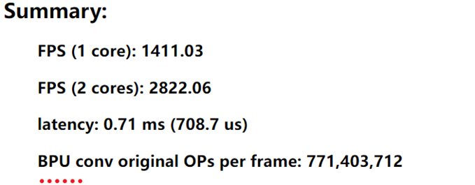

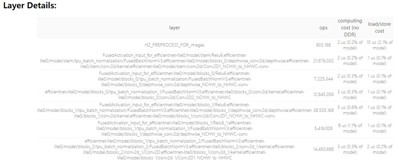

hb_perf 工具用于在开发机中预估BPU部分模型的性能,这部分称之为静态性能评测。在静态性能评测时,大家可以从产出物中获取到量化编译后模型中BPU部分算子粒度的预估耗时和BPU部分模型的预估latency与FPS,如下图所示:
注意:图中的latency和FPS不含CPU部分的计算评估,如果希望查看CPU+BPU部分的总耗时信息,就需要在开发板上实测性能了。

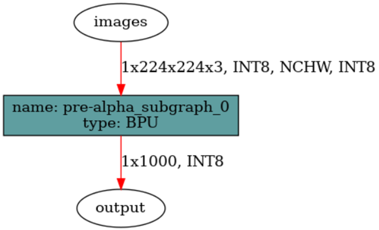

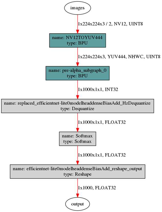

也可以获取到混合异构bin模型的结构图,如下图:
其中,深蓝色的表示BPU部分,灰色的表示CPU部分。
当我们在进行性能调优时,可以通过静态性能评估的方式查看模型BPU部分算子粒度的耗时信息,进而进行针对性的优化,特别是在缺乏硬件开发板的时候,静态性能评测可以粗略估计出模型的性能情况。

会生成一个hb_perf_result文件夹,里面model.png就是关于model.bin的结构图,如下所示:

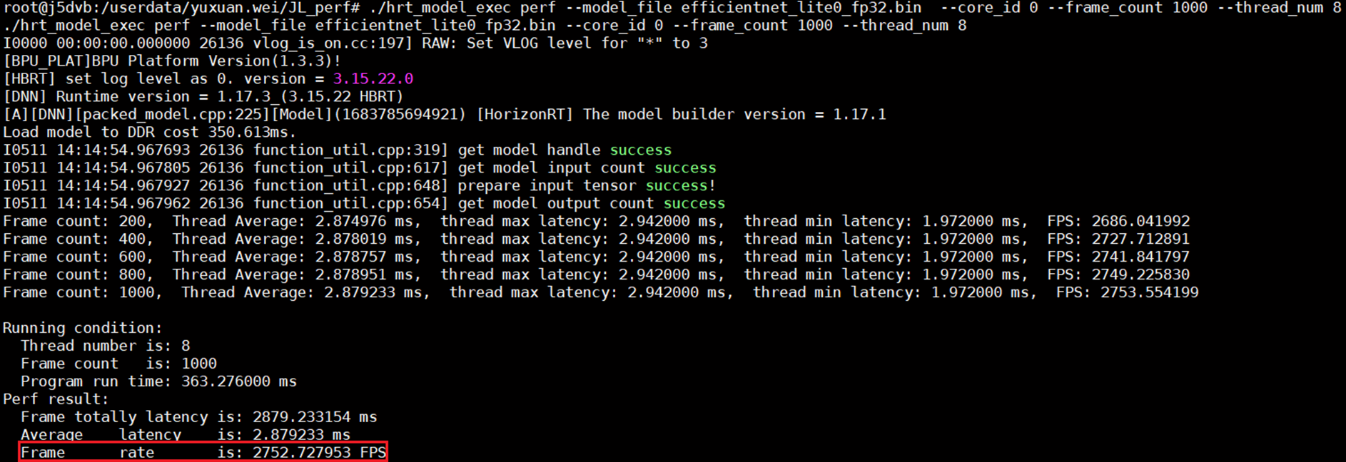

3.2 动态性能评测(开发板)
将转换产出物efficientnet_lite0_fp32.bin传到板端,建议放置在/userdata/文件夹下。
  • 先查看当前板端是否有其它程序正在运行:
  • 通过如下命令评测latency:单核单线程跑1000帧看平均latency
  • 通过如下命令评测FPS:双核多线程跑1000帧看平均FPS
至此,模型转换与性能评测完成,更详细性能评测信息欢迎参考:PTQ性能评测及结果解读。
