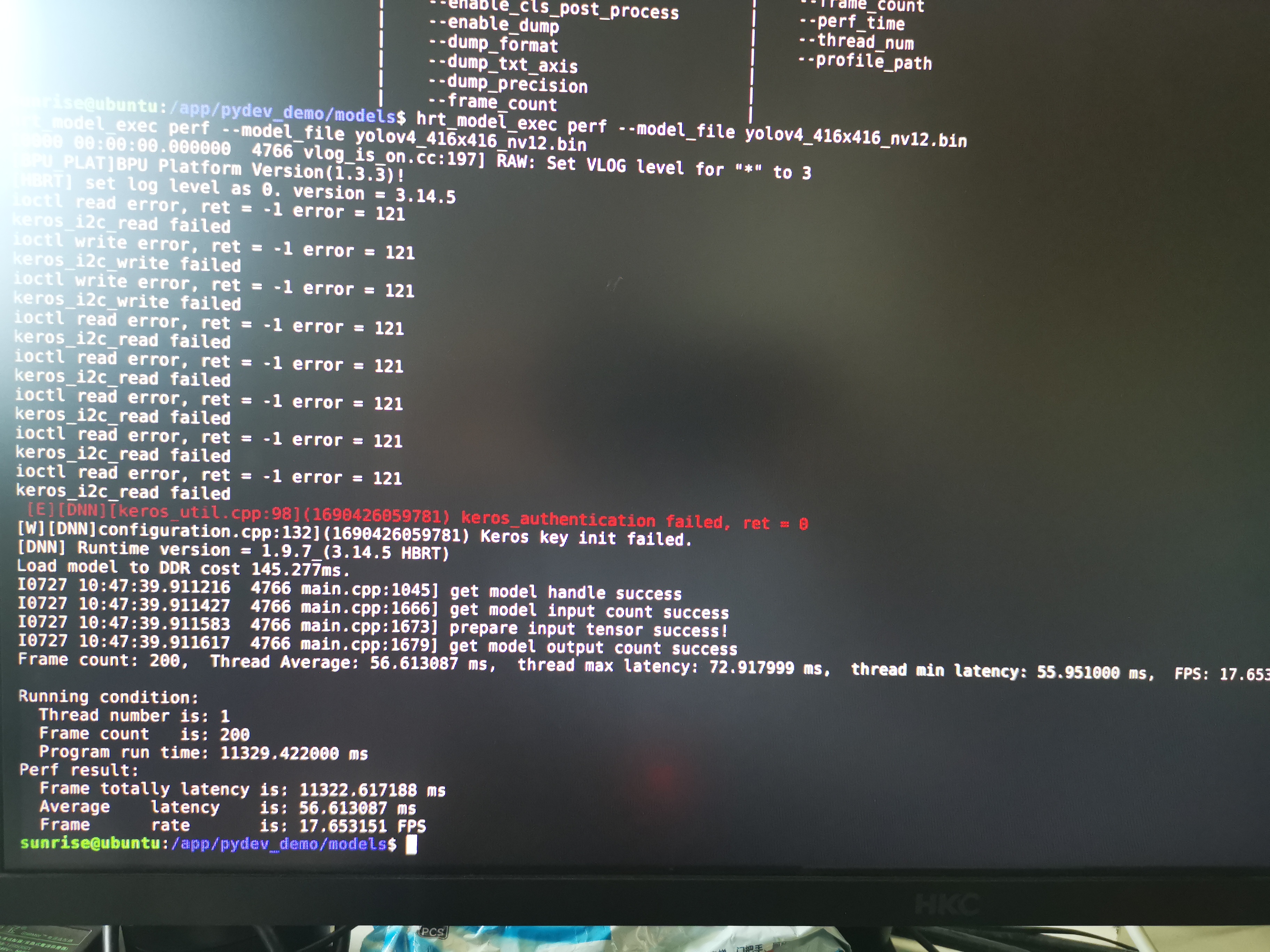

      如果板端model_info无报错,会打印模型输入输出信息,您可以检查一下是否符合预期。然后继续尝试使用hrt_model_exec perf工具评测模型性能,如有报错,还请提供完整截图~

    • javalong回复颜值即正义:
      2023-07-27

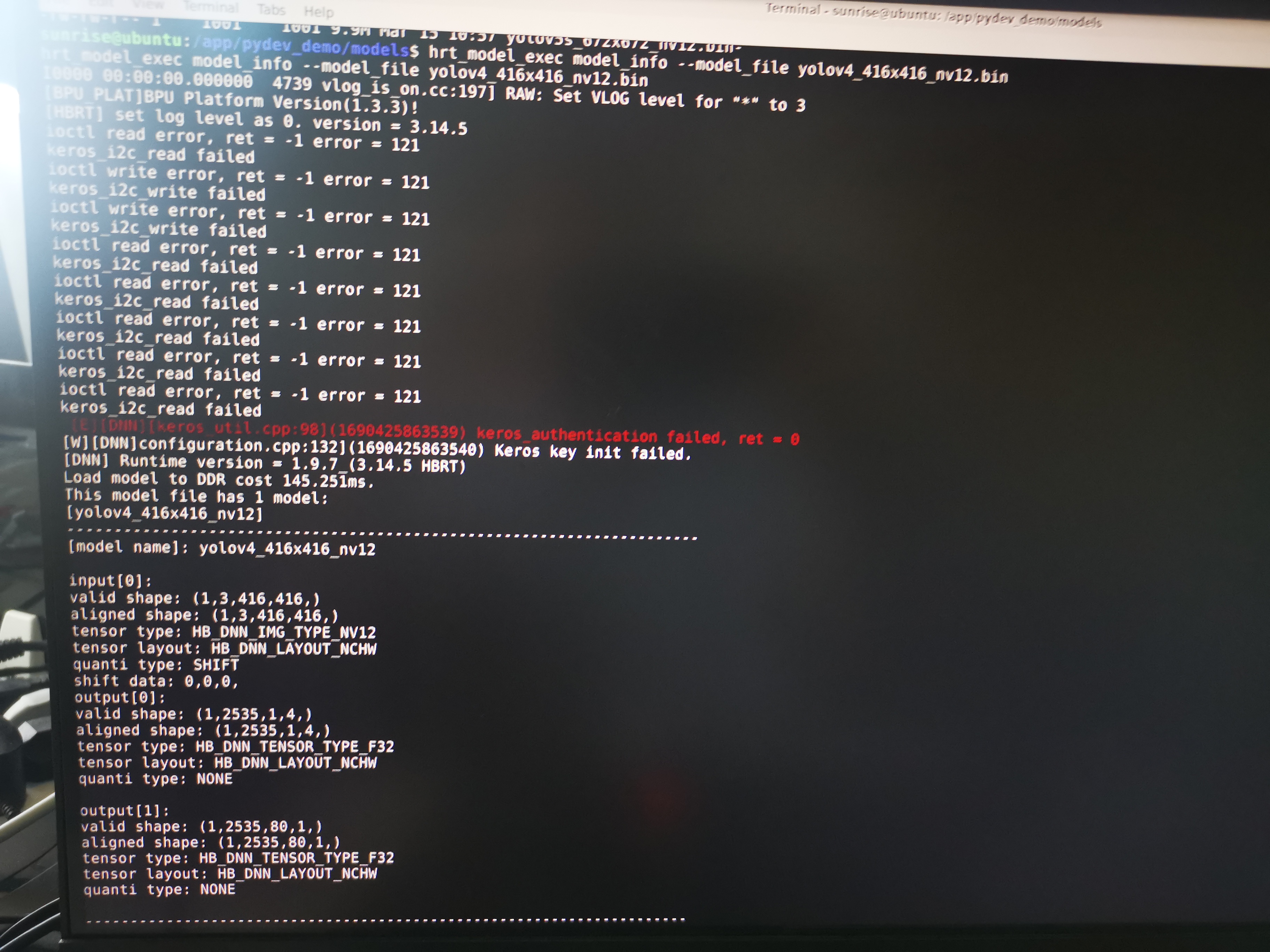

    • javalong回复javalong:
      第一张图的output我觉得是有问题的,我对比了yolov4-tiny.weights来转的,正常模型输出应该是2个输出,分别是13*13*256,26*26*256才对
      2023-07-27
    • 颜值即正义回复javalong:
      您好,从输出来看,Tianxiaomo/pytorch-YOLOv4的项目对公版模型输出做了处理,并非导出ONNX或者模型转换的问题;您截图中的红字是因为板子上没有keros芯片,在加载阶段会判断是否有该芯片,可以忽略,建议您使用最新版本的XJ3 OE开发包编译模型,最新XJ3 OE包路径为 https://developer.horizon.cc/forumDetail/136488103547258769
      我对比你了你们的yolo5输出,都是n*h*w*c的方式生成如1,21,21,255,但我用的转换工具的输出是'boxes', 'confs'生成如1,2535,1,4,这是为何呢?
      2023-07-27
    • 颜值即正义回复javalong:
      您好,模型输出不同很正常,取决于是否对输出做处理且模型输出是和后处理对应的,例如yolov5的后处理代码
      您的模型输出应该没有问题,1x2535x1x4是bbox分支,1x2535x80x1是类别分支,直接接后处理,在PC端进行可视化就行了
