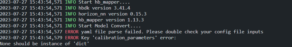

* 根据文档进行onnx模型转换时,01_check.sh,02_preporcess.sh已经完成,03_build.sh出现下面的错误
input format
错误日志
其他日志见附件
    你好,看inputshape的情况是二维输入,此时需要都使用featuremap输入。
    还有就是二维输入的话,下面mean_value和scale_value配置的也不对呀,不应该配置3维啊,如果不想在这儿进行处理,可以将norm_type配置为no_preprocess,还有就是关于layout,使用featuremap输入,非四维不需要配置layout。
    建议先看一下参数配置详解哈:https://developer.horizon.ai/api/v1/fileData/horizon_xj3_open_explorer_cn_doc/oe_mapper/source/ptq/ptq_usage/quantize_compile.html#id2,或者看OE包里的例子,理解一下这些参数如何配置~

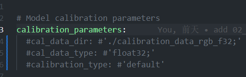

      1.我看了文档calibration_parameters的所有参数都是可选的,我没有配置所有参数,结果还是报错。
      2.calibration_parameters如果有多个输入,能不能只校准其中一个,也就是说只输入一个校准数据集,如果可以的话,怎样配置。
      2023-07-27
    • 颜值即正义回复cwh12355:
      针对多输入时,是需要配置的,此外,参数需要配置正确。
      校准数据是需要两个输入都有的
      2023-07-27
    • 颜值即正义回复cwh12355:
      可以参考OE包中多输入的例子:ddk/samples/ai_toolchain/horizon_model_convert_sample/05_miscellaneous/04_multi_input_example
