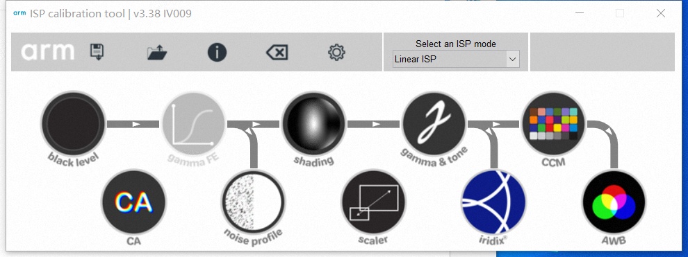

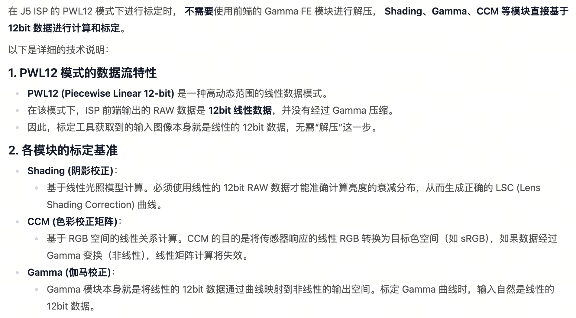

您好 PWL12模式时 shading,gamma,ccm等模块标定时 是不是要先使用前端的gamma fe模块解压再计算各模块的标定参数 还是说不用解压 这些模块直接以12bit计算
