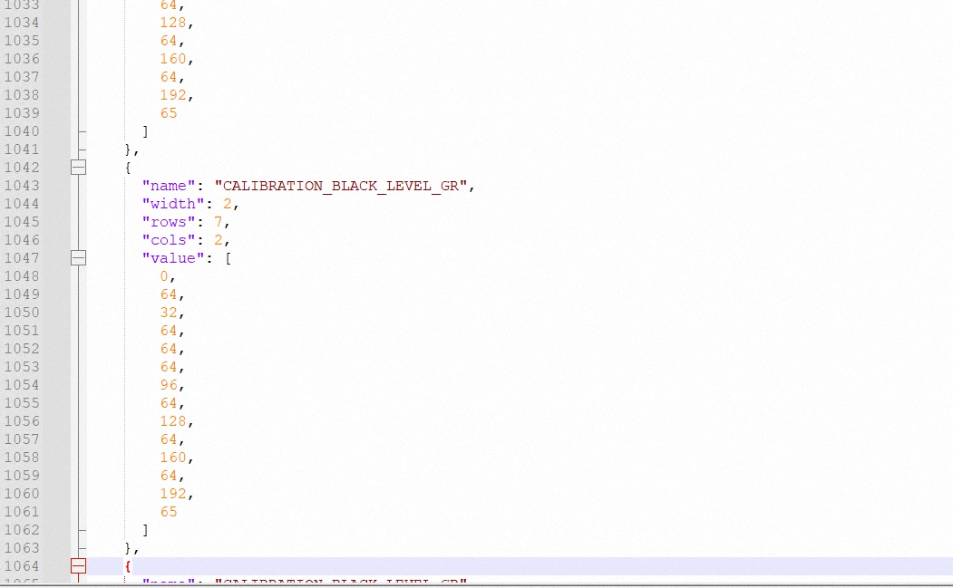

您好 pwl12模式 标定Black level时 存储的数据为16bit 标定后的数据要除以16吗
  • lanzhe
    不需要
    2023-07-25
    • xing100回复lanzhe:

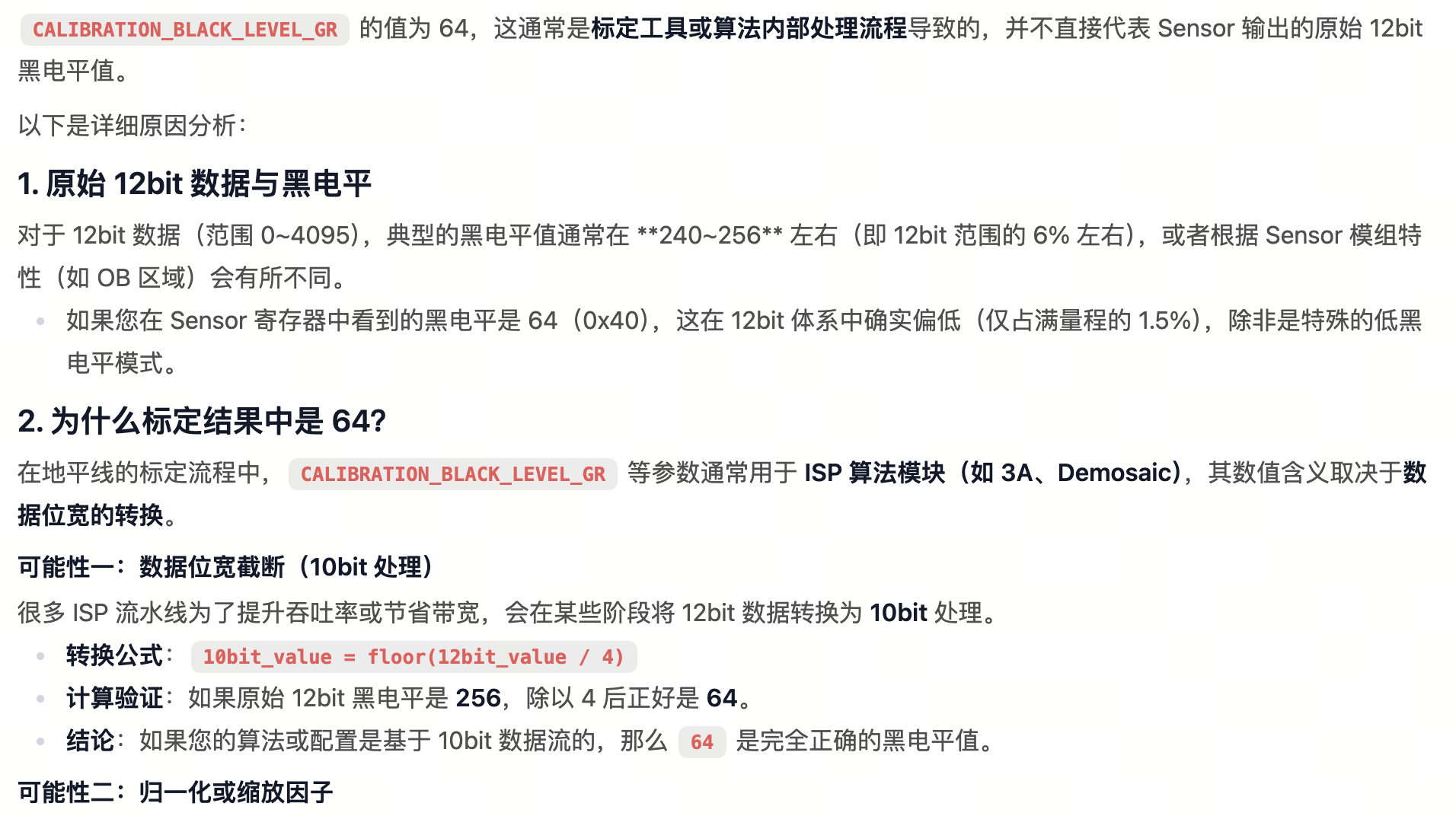

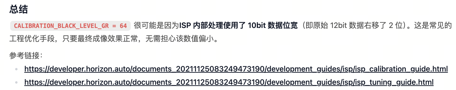

      请问CALIBRATION_BLACK_LEVEL_GR 为什么是64呀 感觉不像是12bit的BL
      2023-07-26
    • D-bot回复xing100:
