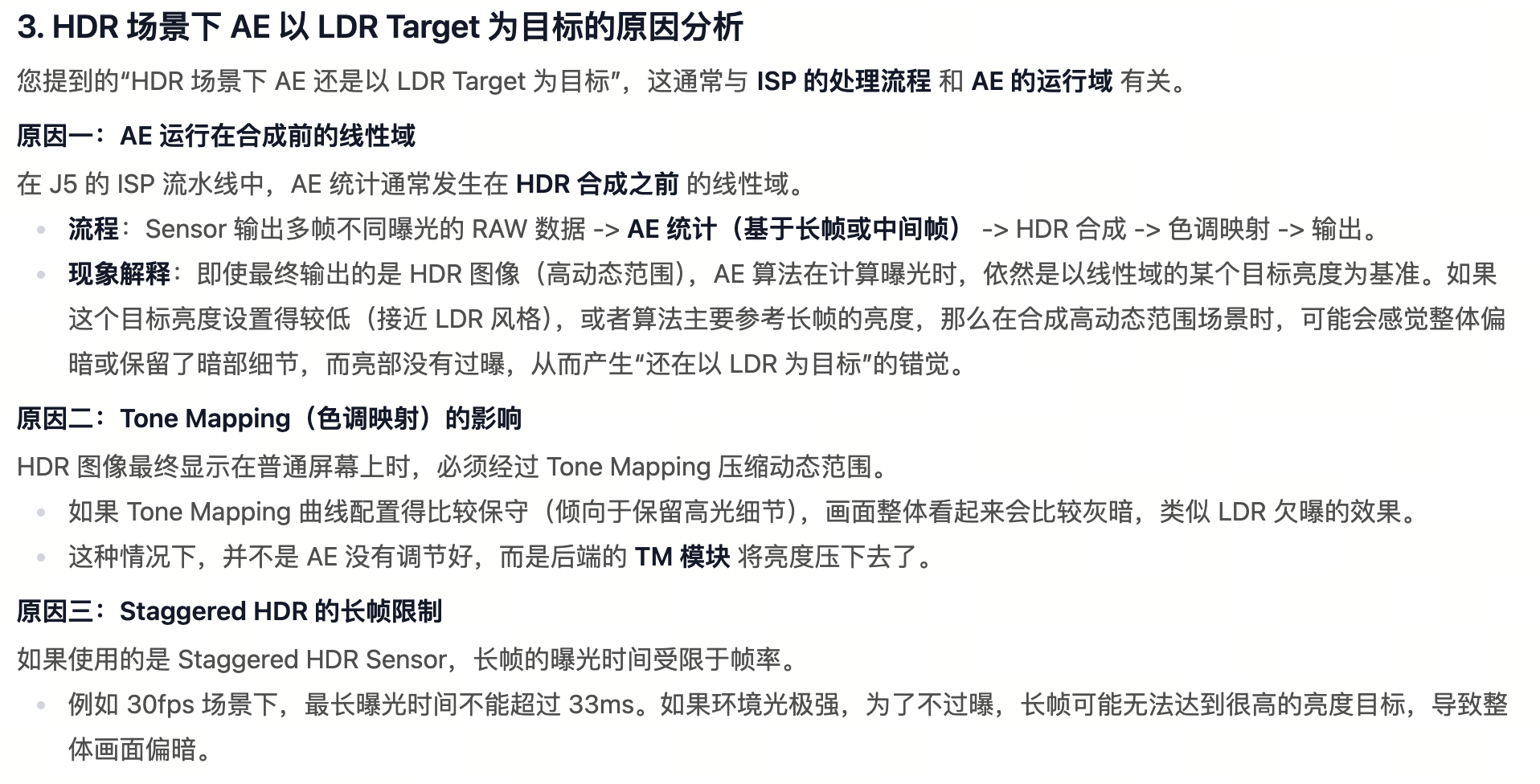

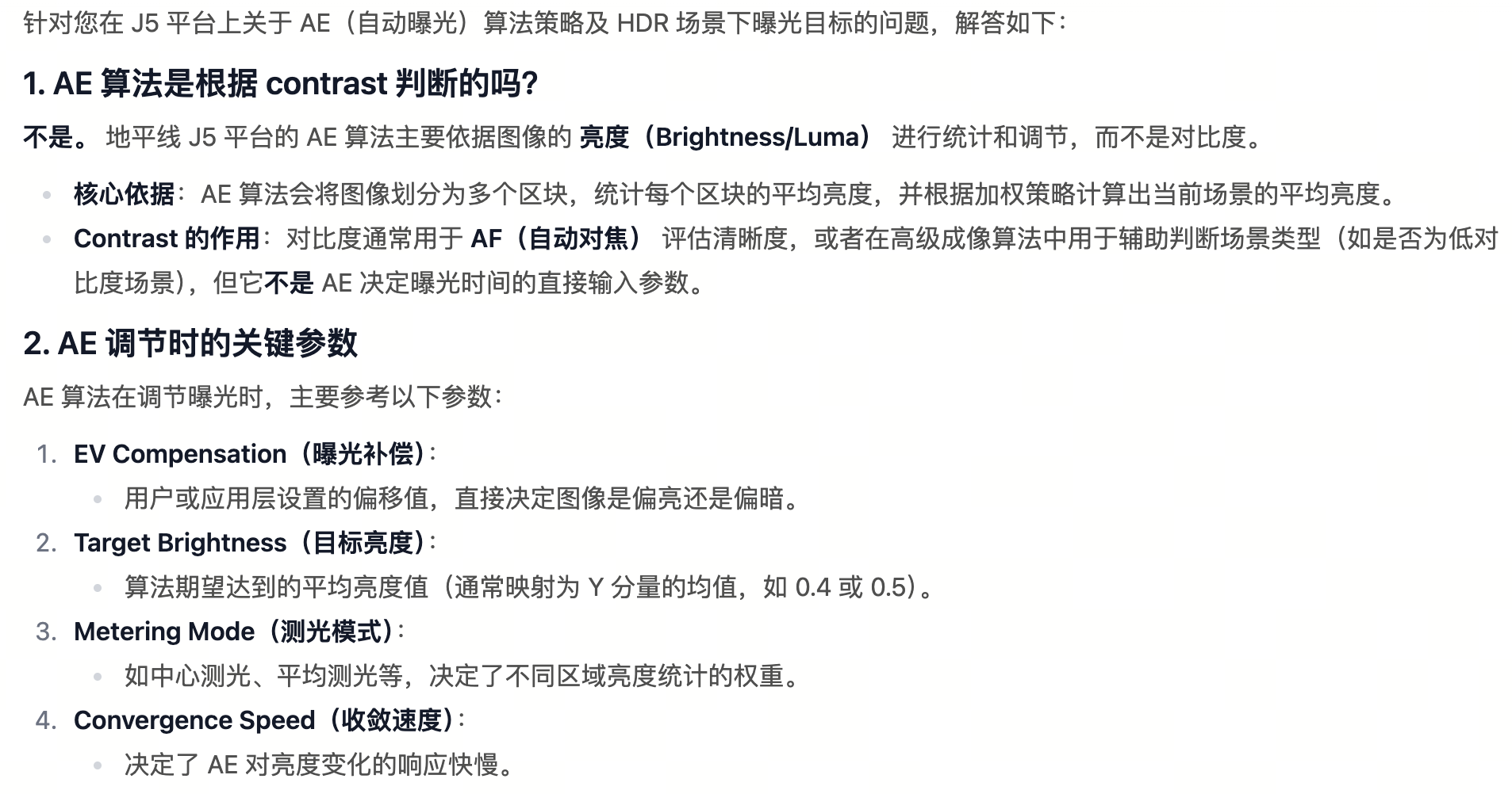

请问AE算法是根据
contrast判断的吗 还是以其他什么参数呢 调曝光时 有时候感觉是HDR场景 ae还是以LDR target 为目标

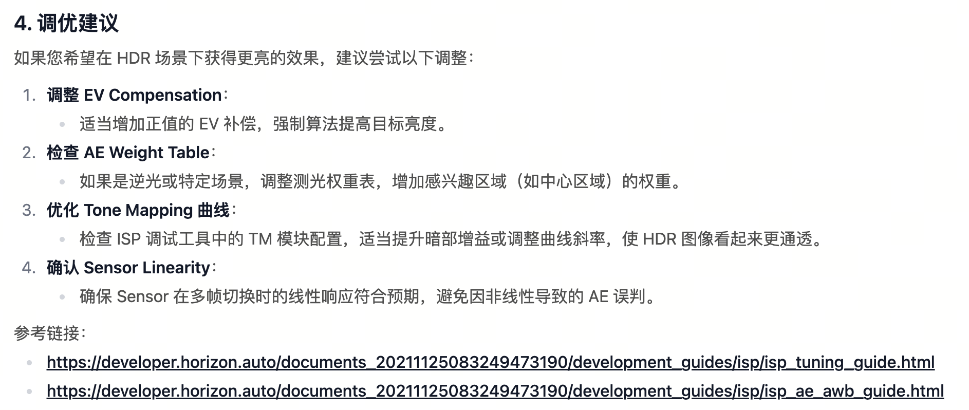

xing100
该问题的相关解答,可参考OE Agent(
https://chat.oe.horizon.auto/
) 解答如下:
