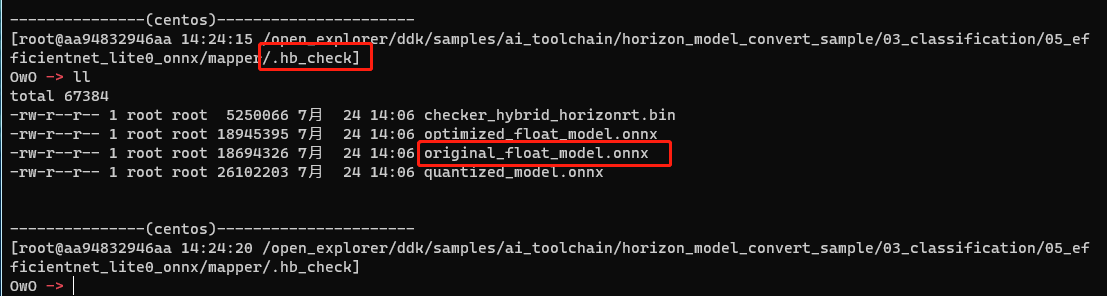

本人小白,
请问除了sample下经过01_check得到的.hb_check下可以获得原始的onnx模型外,还有哪里可以获得这些onnx模型啊。

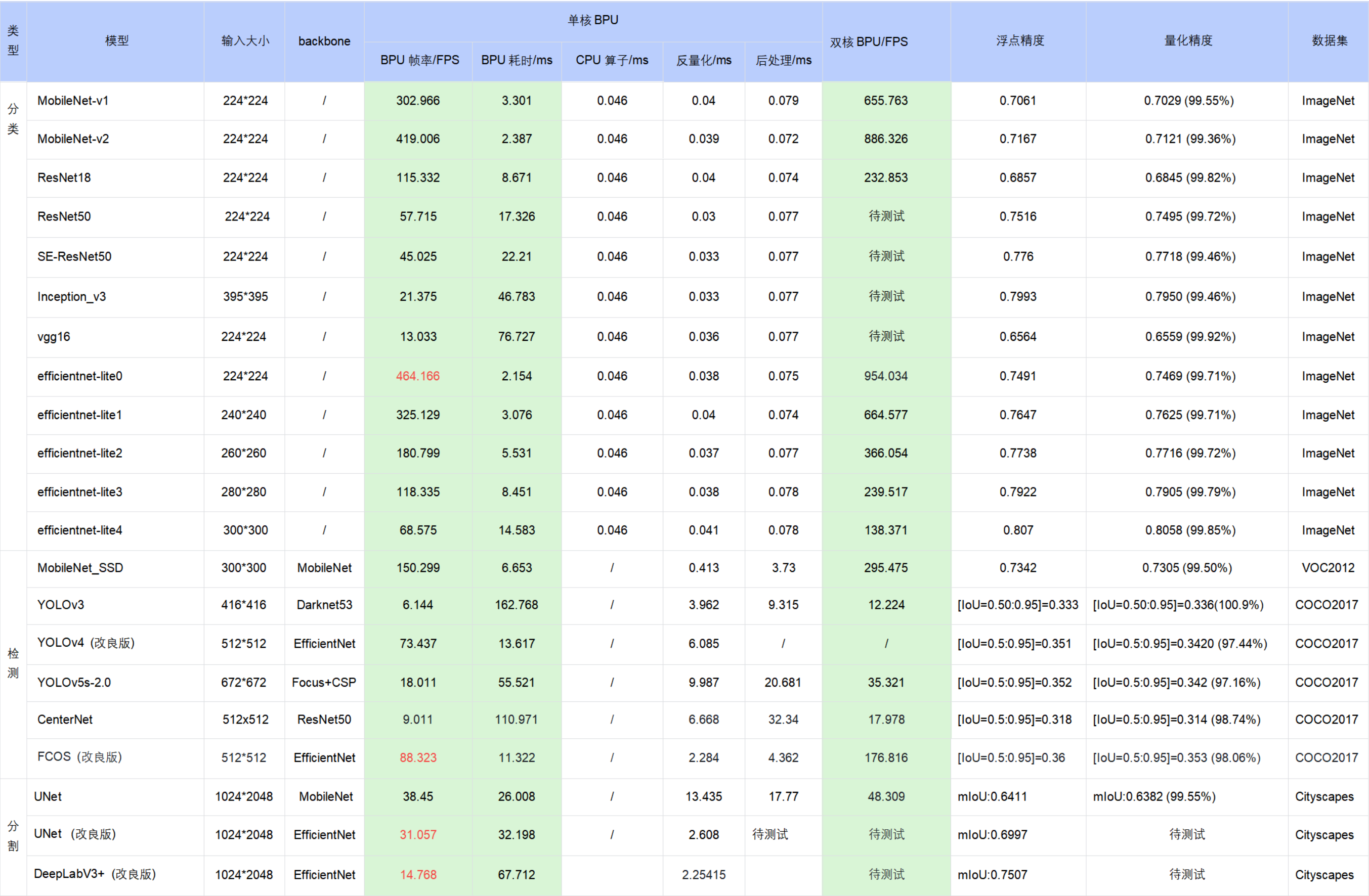

因为有些公示的网络没有找到对应的onnx模型,希望提供个途径可以下载~

    您好,horizon_model_convert_sample路径下包含地平线提供的PTQ示例模型。如果您想要获取对应模型的原始ONNX文件,可以进入对应模型的mapper路径下,例如05_efficientnet_lite0_onnx/mapper,执行00_init.sh脚本,该脚本将自动下载对应模型的数据集和ONNX文件。然后您进入OE包ddk/samples/model_zoo/mapper/路径下,即可下载对应模型的ONNX文件到本地~
