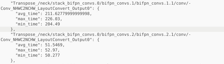

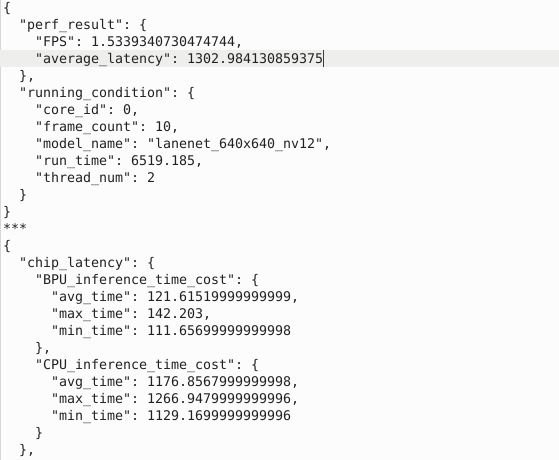

你好,我在进行模型转换时候,发现 hb_mapper makertbin会自动将NCHW的输入转换成NHWC格式,且BPU支持的Upsample算子(Resize)要求输入为NCHW,导致模型后续每个Upsample算子前都自动加上了在CPU上运行的 Transpose算子(NHWC2NCHW),这使得模型每帧推断时延(X3派开发板实测)到了1302ms左右,其中自动加的Transpose都带来了很高的时延。
具体受影响存在于原模型的 BiFPN neck 层。
请问这种情况该如何处理?

    您好,初步判断是您没有正确配置hb_mapper makertbin所需Yaml配置文件中input_layout_rt参数,根据您的描述,input_layout_rt应该配置为NCHW,可以参考XJ3用户手册 4.1.1.6. 模型量化与编译 — Horizon Open Explorer 章节检查您的配置~
