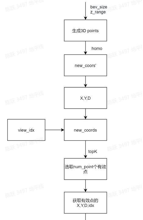

2)关于bev_lss模型生成参考点,homo矩阵转换到图像像素坐标时(X,Y,D),会将不在特征图范围内的点判为invalid点,这里为什么是根据特征图大小来判断(16,44),而不是根据原图img_size来判断(256,704),请帮忙解答,谢谢。
    你好,对于问题1,地平线目前的训练架构支持恢复意外中断的训练,只需要在config文件的trainer中配置resume_optimizer和resume_epoch_or_step参数,详细的配置说明请参考用户手册【6.1.3.1.3 恢复训练】章节https://developer.horizon.cc/api/v1/fileData/horizon_j5_open_explorer_cn_doc/hat/source/tutorials/quantization.html#id5
    问题2:首先,view_transformer.py 中的_get_homography函数里,已经把homo矩阵scale到了图像特征的尺度,所以当使用homo矩阵把上图中的coords转换到new_coords(图像特征采样点)时,是把图像特征大小以外的点去除,而不是根据原图img_size来判断。
