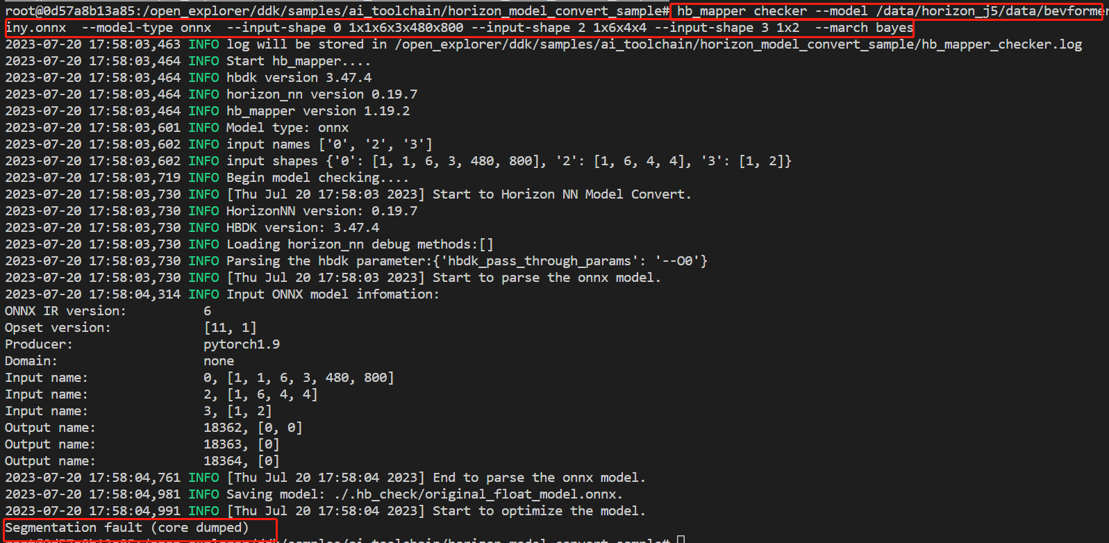

我尝试用自己导出的bevformer_tiny.onnx 在hb_maper中检查算子是否支持;
请教下可以怎么排查
    您好,您这边尝试使用我们提供的HB_ONNXRuntime工具,用您原始的ONNX模型进行一次推理,如果推理成功正常出结果,还麻烦您将ONNX模型发我们分析一下;
    如果推理不成功,建议您先检查模型正确性~~
