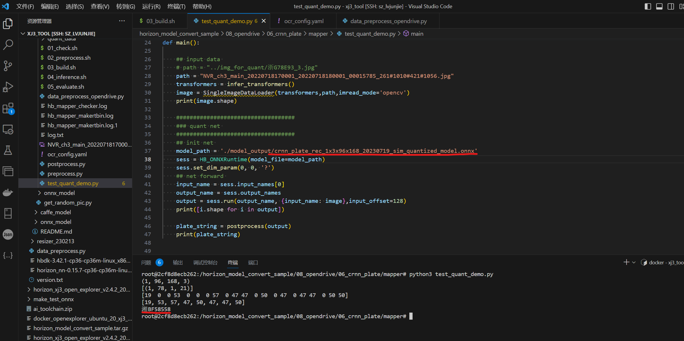

4.问题具体描述:当前网络为一个ocr识别网络,
量化转换过程正常,过程输出摘在 /附件/模型转换log.txt当中
得到的quantized_model.onnx和.bin模型文件,其中在PC端用quantized_model.onnx进行推理测试结果如下,输出正确
把bin模型传到X3派板端进行推理,后处理是与quantized_model.onnx的后处理完全一致,得到的结果不正确
bin文件推理脚本为附件当中的 附件 /板载推理/ocr_demo.py 执行模型为crnn_plate_rec_1x3x96x168_20230719_sim.bin
