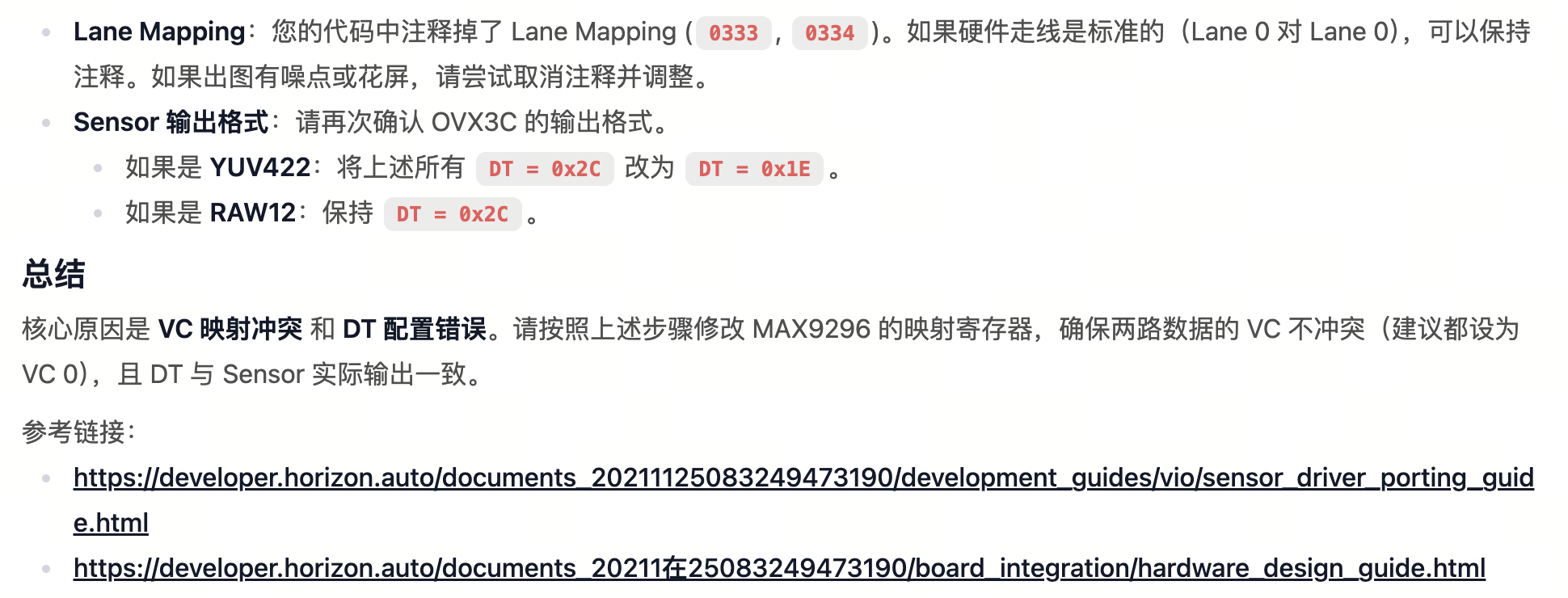

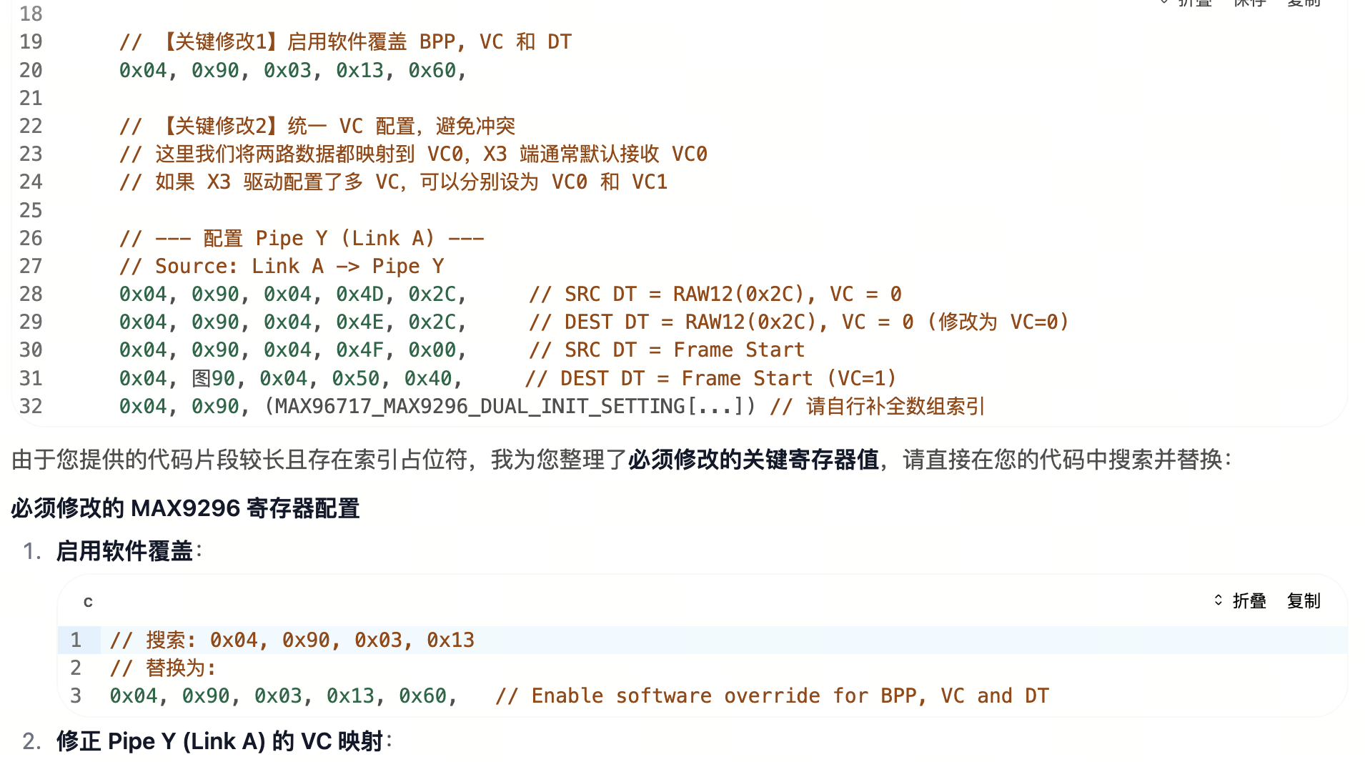

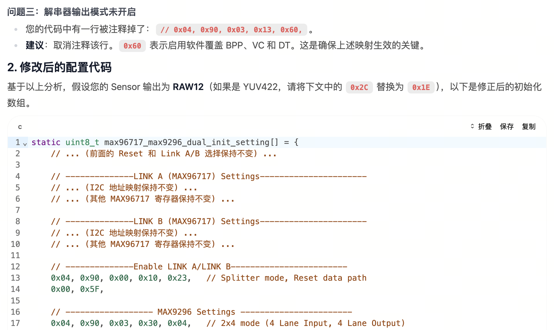

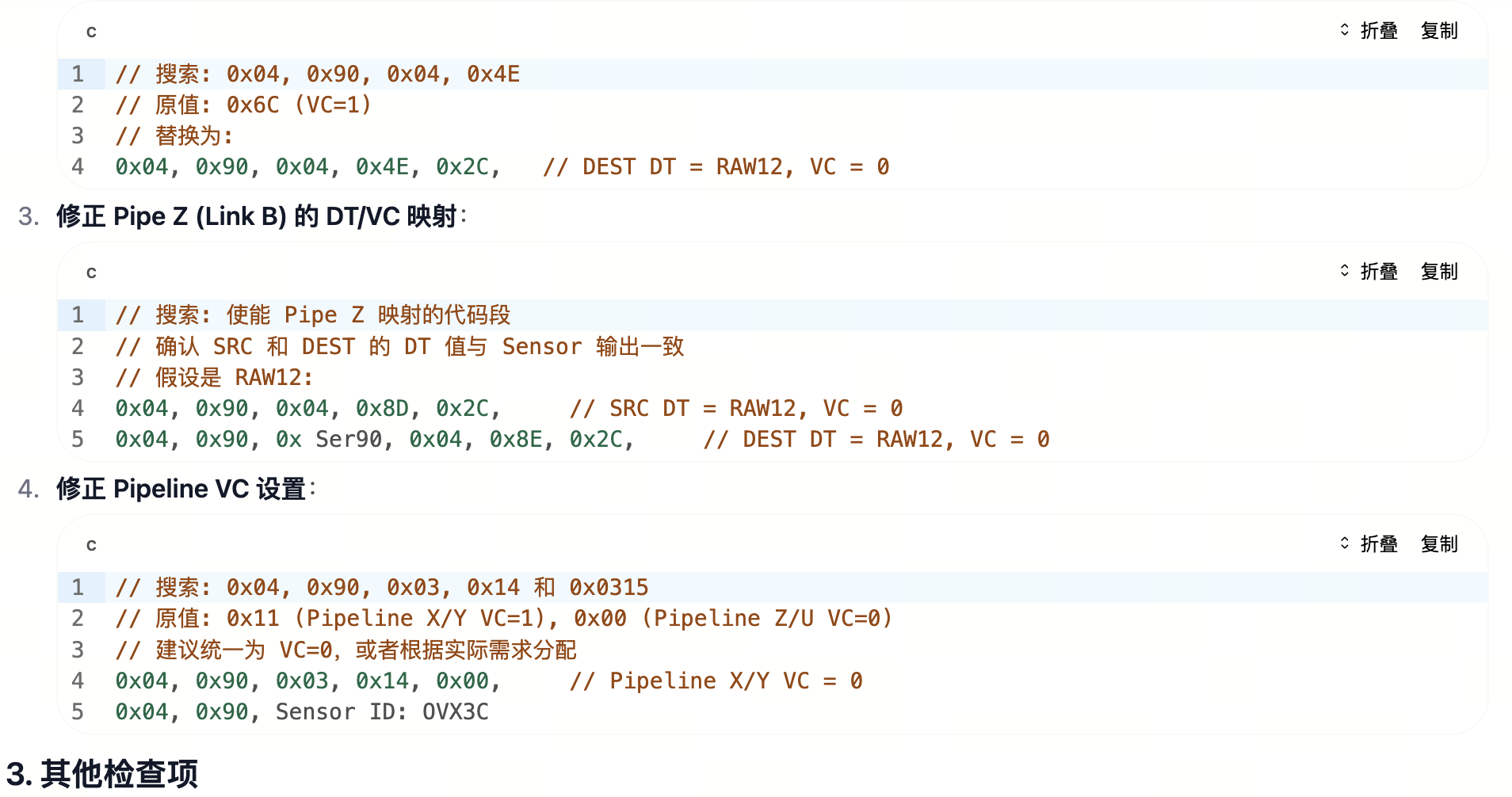

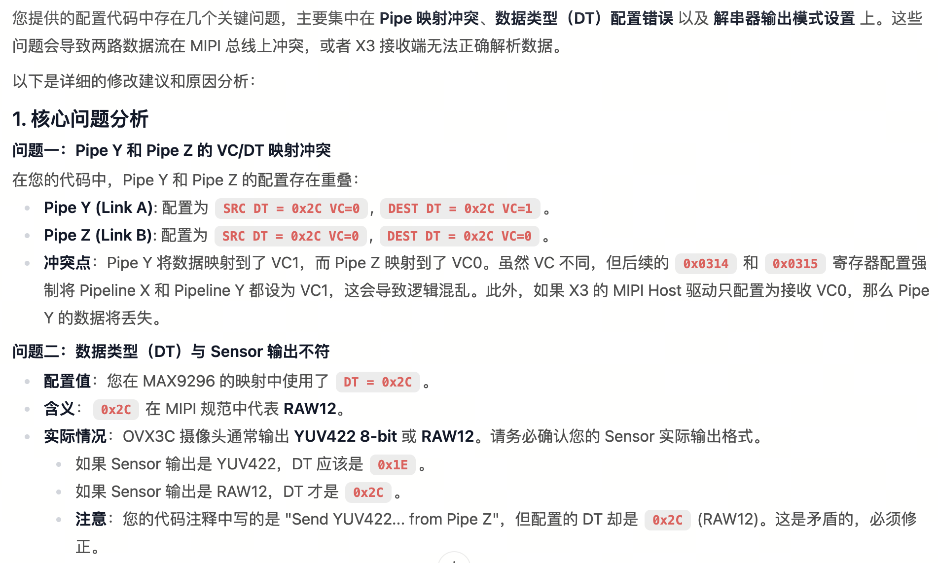

    该问题的相关解答,可参考OE Agent(https://chat.oe.horizon.auto/) 解答如下,仅供参考:
