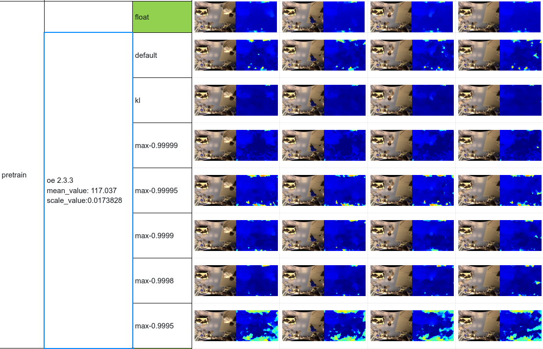

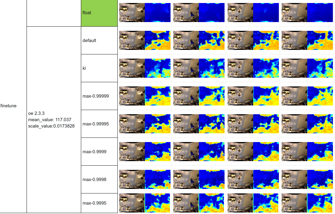

搭建了一个立体匹配任务的模型,训练和微调效果正常,但是量化完后掉点比较严重。
验证了makertbin过程中产生的original_float_model.onnx和optimized_float_model.onnx,和准备量化的浮点模型输出一致。
但是在X3上,采用多种量化策略得到的量化网络,用校准数据集进行测试掉点严重。结果如下
我们这边尝试QAT训练策略,请问能否同时协助微调网络量化?
