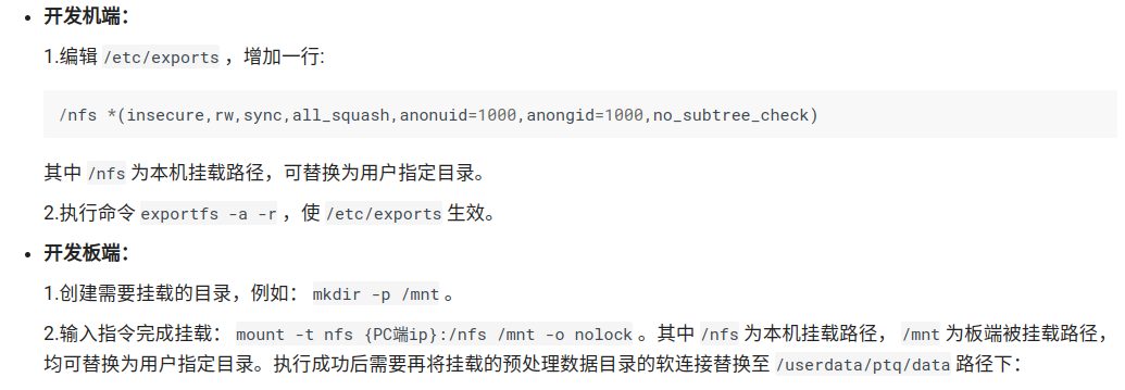

    你好,我这边并没有复现你的问题,在板端运行文档中提供的命令时,是可以成功挂载的,如下图所示:
    猜测可能是由于开发机端未正确配置导致的,比如/nfs是否修改为自己的目录等
