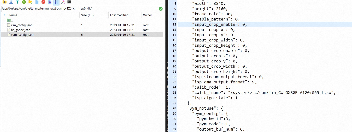

您好呀 请问 /app/bin/vps/vpm/cfg/tuning/tuning_ovx8bsnFov120_cim_isp0_4k/cim_config.json,vpm_config.json,hb_j5dev.json 参数更改后保存失败,不能写入怎么办呢

      您好 配置文件里的参数更改后保存,重新打开发现参数没有保存成功,恢复到默认参数,是不是文件夹里的文件没有写权限呢
      2023-07-18
    • 费小财回复xing100:
      对的,
      cp -r /app/bin/vps/vpm/cfg/ /tmp/
      mount /tmp/cfg/ /app/bin/vps/vpm/cfg/
      改/tmp/cfg 目录对应的文件,不重启可以生效的

      ?把配置文件复制到 /tmp/cfg/tuning/tuning_ovx8bsnFov120_cim_isp0_4k/文件夹 直接改里面的参数吗 比如 想读取其他相机标定参数 "calib_lname": "/system/etc/cam/lib_CW-OX8GB-A120+065-L.so" 直接改文件名就能生效了吗
      2023-07-19
    • 费小财回复xing100:
      改so的名字吗,改so的名字的话要改下 vpm。json的里面有个字段 有个calibra的name的
      2023-07-19

      mount /tmp/cfg/ /app/bin/vps/vpm/cfg/ 不是mount了吗,mount后/app/bin/vps/vpm/cfg/tuning == /tmp/cfg/tuning
      2023-07-19
    • xing100回复费小财:
      ? 成功了 谢谢
