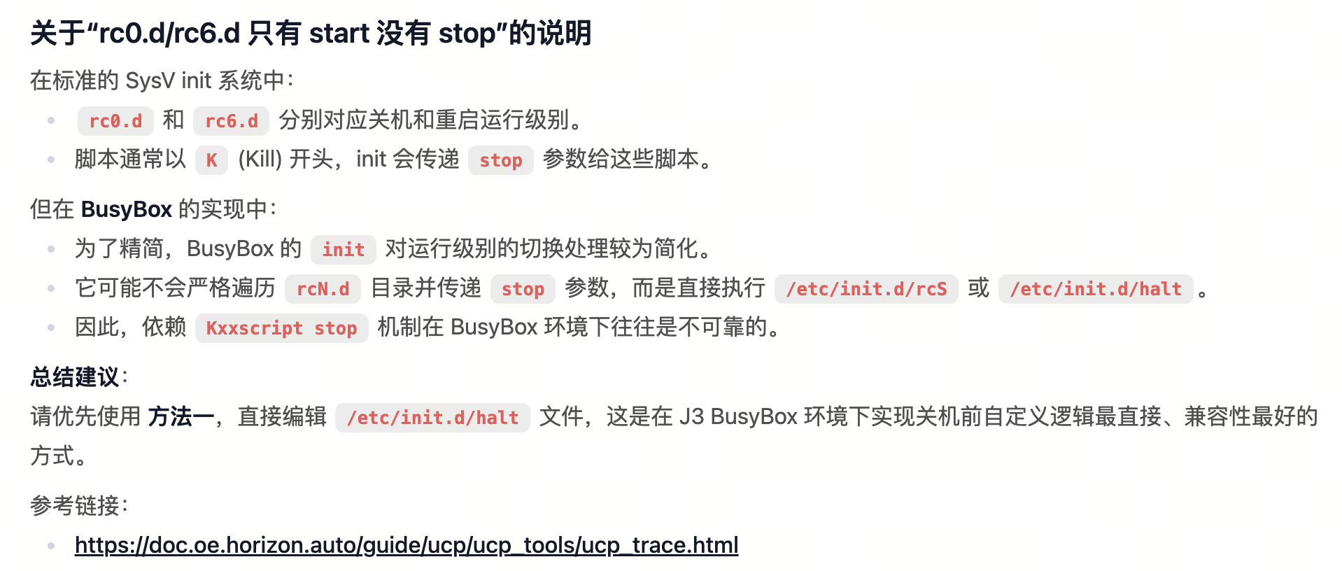

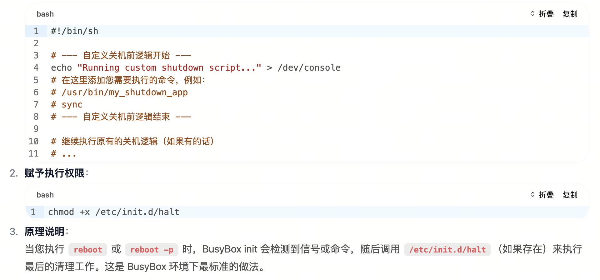

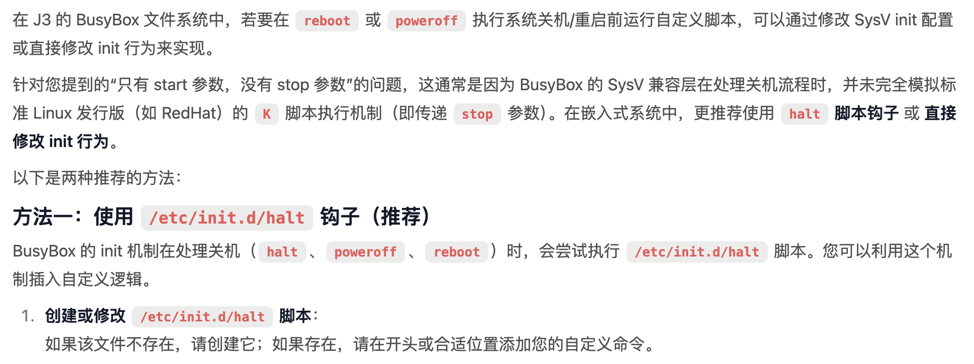

4.问题定位:执行reboot重启或者reboot -p关机指令,执行指令后系统完全关机前怎么执行自定义的关机脚本?
5.开发的demo/案例:j3 dvd
6.需要提供的解决方案:在/etc/目录下对rc0.d rc1.d rc6.d里面的脚本都添加打印,发现只有start参数传递进来,关机时候却没发现stop参数传递进来。麻烦,提供参考文档或者方法
