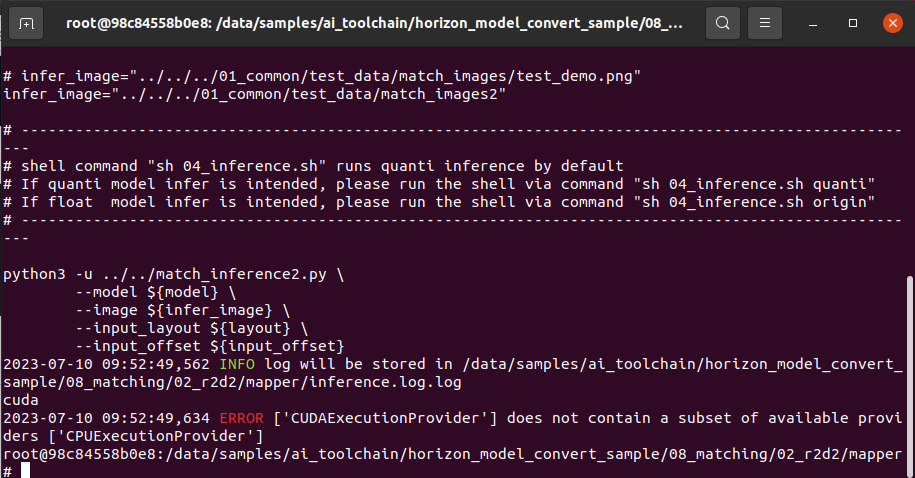

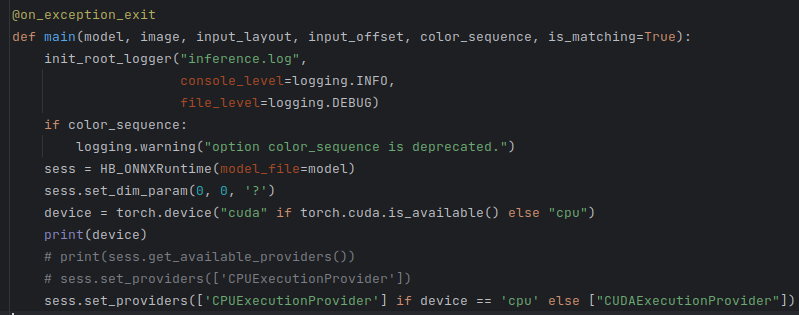

在04_inference.sh中调用的match_inference2.py,其中我可以调用GPU吗?cuda是可以使用的。
但是会报错:
请问我该怎么解决?

    如果您一定要使用GPU来进行加速的话,也是可以的,但必须使用GPU版本的docker,然后设置
    sess = HB_ONNXRuntime(model_file=model)
    sess.set_dim_param(0, 0, '?')
    sess.set_providers(['CUDAExecutionProvider'])

      现在问题是我装的是GPU版本的docker,但是并不能调用GPU:
      1.安装过程GPU版本的docker执行的脚本是:
      sudo docker run -it --gpus all -d -v /home/lpp/workspace/horizon_xj3_openexplorer_v2.5.2_py38_20230331/horizon_xj3_open_explorer_v2.5.2-py38_20230331/ddk:/data --name horizon_GPU d292bc9ff2d9
      这个应该没有什么问题吧
      2.然后启动GPU
      3.但是在代码中:sess.set_providers(['CUDAExecutionProvider'])会报错。
      4. 显示这里面并没有CUDAExecutionProvider,这可能是什么原因呢?
