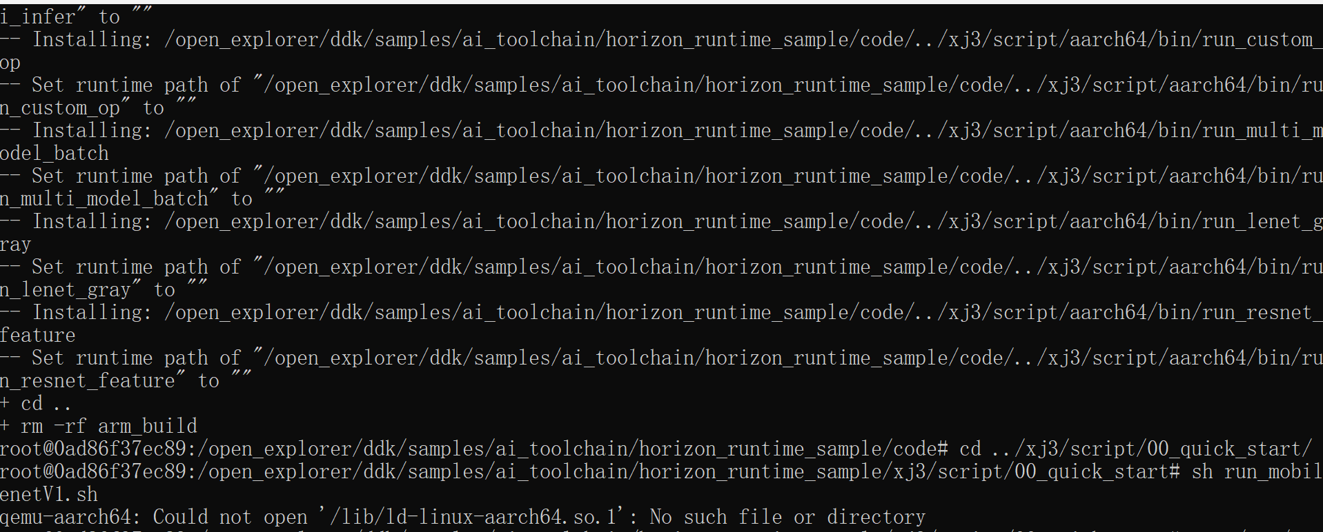

1.芯片型号:X3派
2.天工开物开发包OpenExplorer版本:horizon_xj3_open_explorer_v2.6.2b-py38_20230606
3.问题定位1. 前言 — Basic Sample 文档 (horizon.ai) 按照文档运行基础示例的00_quick_start 出现报错
4.问题具体描述:出现报错qemu-aarch64: Could not open '/lib/ld-linux-aarch64.so.1': No such file or directory,见附件
    你好,从报错看是缺少板端相关文件,如下图所示,
    看了提供的截图,发现你是直接在docker里运行了应该在板端运行的程序,看您使用的手册是旧版手册,建议您查看OE2.6.2对应的手册:https://developer.horizon.ai/api/v1/fileData/horizon_xj3_open_explorer_cn_doc/runtime/source/runtime_dev.html
    此外,如果你只想看一下00_quick_start的示例,可以参考这篇在X86上运行该例子的文章:https://developer.horizon.ai/forumDetail/98129538025877539,x86和板端只是脚本有所不同而已

      好的,谢谢,已经在板端成功运行了
