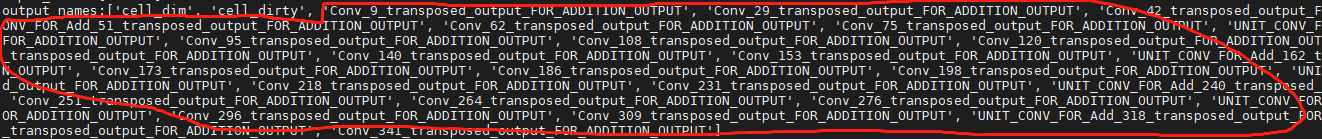

出现问题之后,我对应测试了原始pth模型和qat训练后的qat模型,模型精度正常;对应测试了原始onnx,模型精度正常;对应测试了quantized_model.onnx,qat版本的onnx模型多了很多的输出节点,舍弃多余节点后精度正常,
个人理解这些节点不会影响bin模型精度。转bin参数位置config.yaml差别不大,qat版本,增加remove_node_type: "Quantize;Dequantize";修改了calibration_type: 'load',其他地方没有改变。

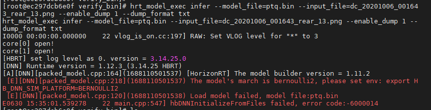

hrt_model_exec这个工具使用也失败了,

    2. 从截图来看,qat版本的quantized_model.onnx模型增加的输出节点都是transpose,并不一定是影响模型的最终输出,你这边保证对比的onnx的输出节点的shape和layout相同即可,可以使用netron可视化工具查看onnx模型的输出节点属性;3. 如果是因为板子的原因导致hb_model_verifier工具运行失败且难以克服,可以将.quanti.onnx模型推理、bin模型在X86环境下进行推理,参考命令:hb_verifier -m quanti.onnx,model.bin -s True (-i 选填) 参考手册:https://developer.horizon.ai/api/v1/fileData/horizon_xj3_open_explorer_cn_doc/oe_mapper/source/ptq/ptq_tool/hb_verifier.html
    4.从报错截图来看,hrt_model_exec这个工具使用失败的原因是您模型编译使用的xj3的bernoulli2架构,需要你根据提示设置环境变量,如果还会报错,请再联系我们;

      2、如果不影响模型精度的话,如何能删除掉qat版本的transpose节点?是在config.yaml文件中设置吗?类似remove_node_type: "Quantize;Dequantize"

      2. 如果想删除模型尾部的transpose节点,可以在编译成bin模型后,使用hb_model_modifier工具删除尾部的transpose节点,使用教程见https://developer.horizon.ai/api/v1/fileData/horizon_xj3_open_explorer_cn_doc/oe_mapper/source/ptq/ptq_tool/hb_model_modifier.html;

      你好,你目前的工具链版本有点老,麻烦升级一下版本后再做验证,另外,第3条中OE包和docker可以直接在开发机端运行wget命令获取的,如果下载不了可能是网络原因,第二条中运行hb_model_verifier工具后提示无节点availble的原因是已经在yaml配置了remove_node_type: "Quantize; Dequantize", bin模型尾部的Dequantize节点已被删除,还有就是老的版本可能只支持删除"Quantize; Dequantize"节点,建议你在更新工具链版本后,冲重新运行hb_model_modifier model.bin -a transpose来删除尾部的transpose节点;手册中也说明了输出端的transposes算子是可以删除的,如下:
