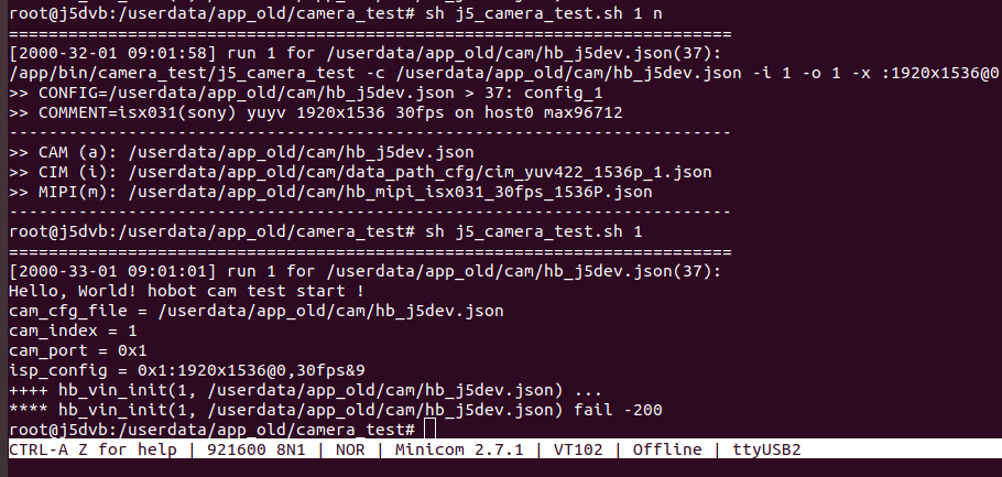

我在使用j5_camera_test.sh 工具点ISX031模组时遇到困难,请求帮助
SERDES : 9295+96712
RX0, I2C 6
报错信息为 hb_vin_init () fail -200,如下:
我没有查到hb_vin_init() fail -200的含义,于是查询logcat,报错显示mipi配置有问题,但检查了“hb_mipi_isx031_30fps_1536P.json”文件没有发现问题在哪里。

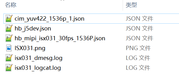

我已经将相关问题上传至附件压缩包中,详情请见附件

    好兄弟你json文件的格式写错了
    2023-06-29
    • 哒哒小达达回复anshi:
      哪个json文件格式写错了,请帮忙指正,谢谢了!
      2023-06-30
    • anshi回复哒哒小达达:
      mipi文件,json对象的最后一个键值对多加了逗号
      2023-06-30
    • 哒哒小达达回复anshi:
      谢谢指正,确实是多了个逗号,改完不报fail -200了,报fail -1002,看样子我的i2c通讯设置还有点问题。
