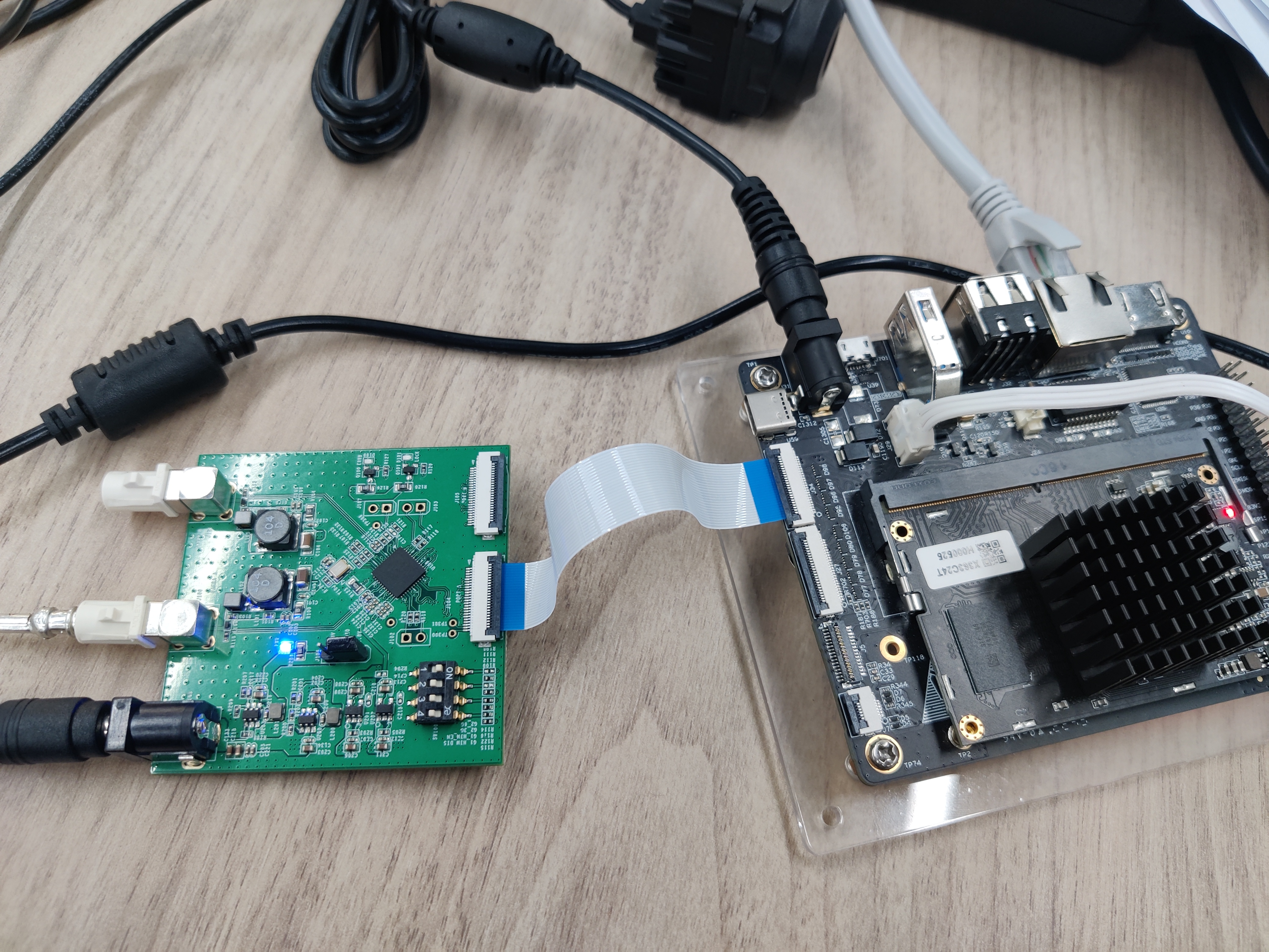

使用96717和9296点亮sensor,使用3G的速率,只能探测到解串器的地址,探测不到相机和加串器的i2c的地址。拨动开关,使用6G的速率,连接好后使用命令i2cdetect,能够探测到解串9296和加串96717的地址,但是探测不到摄像头的地址

    您好: 需检查sensor是否有独立供电开关(一般没有)、有MCLK输出要求(可能需SER输出MCLK),有拉reset pin状态要求(需SER输出GPIO状态)。

      你好,MCLK输出要求、拉reset pin状态要求一般在哪里检查?

    • 只蓝片羽回复anshi:

      运行一遍tuning_tool之后,sensor的地址就出来了

    • 只蓝片羽回复anshi:
      那应该是camera/sensor库中做了相应的配置操作了。 可以查下配置代码确认一下
