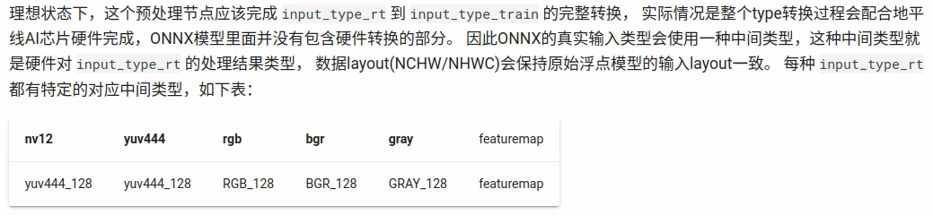

4.问题具体描述:你好,我使用HAT进行训练。训练的数据集经过horizon.nn.functional.bgr_to_yuv444转换,所以最终编译出的hbm的输入为NV12格式的输入。我的疑问在于YUV444和nv12的格式是不一样的,所以hbm模型也会像PTQ的模型一样的,对输入的nv12转为yuv444以后再进行推理吗?
    是的,推理的时候hbm模型会自行做NV12到YUV444的转换。
