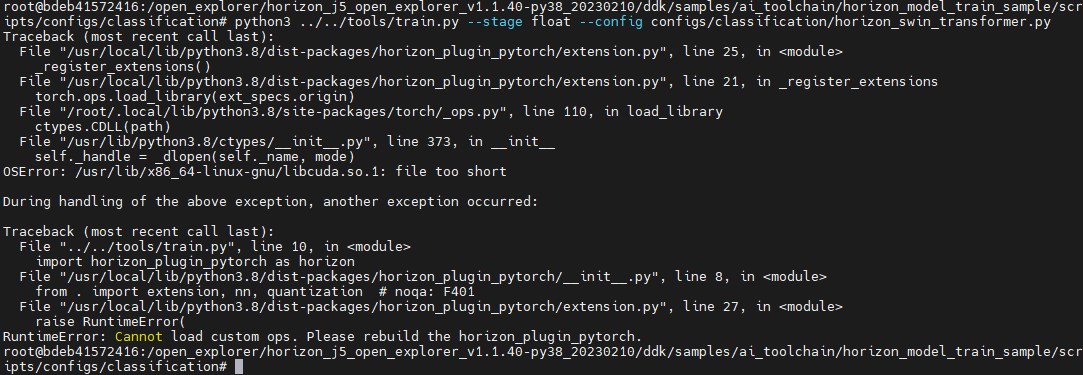

您好,我在参考《地平线 Swin-T 参考算法-v1.1.0》时,在执行4.1.2和数据打包或4.2浮点模型训练时,都报了如下错误,看上去似乎是环境问题。环境部署使用的是docker环境:horizon_j5_open_explorer_v1.1.40_py38_20230210.tar.gz,并通过docker load -i xxx.tar.gz 创建容器,请问是哪一步出错了呀?
    您好,建议检查一下本地的环境是否满足docker镜像的要求,先按照下图的要求检查一下docker基础环境:
    然后再看一下是否满足QAT环境的依赖:
