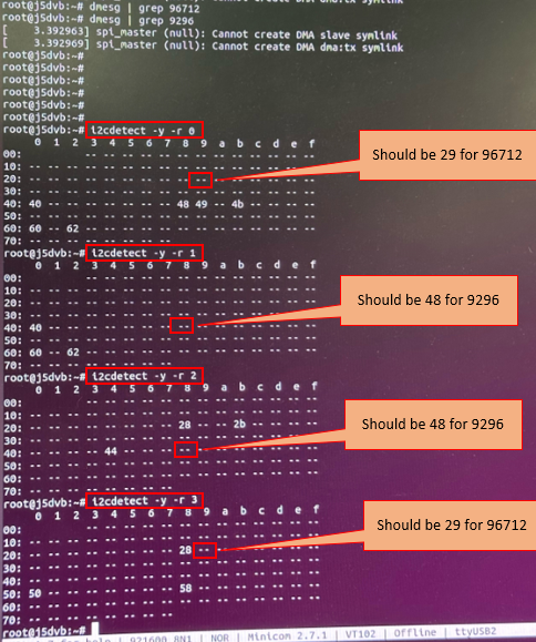

你好,我在使用J5上尝试执行i2cdetect -y -r 0-3, 皆获取不到解串器地址

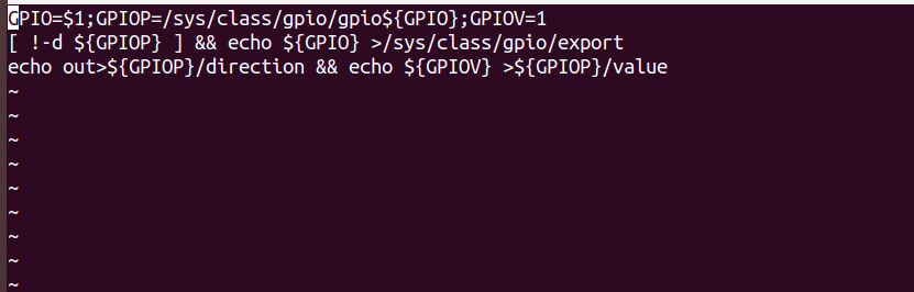

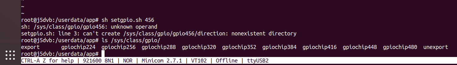

然后我编写.sh脚本并执行,并不知道PWDNB对应的GPIO口

    1. 是的,不用接sensor,只要供电正常且PWDNB置1,应该就能侦测到DES设备;
    2. 排查硬件,对应DES供电是否正常,对应的PWDNB是否置1?
    3. 您是什么硬件,DVB或EVM? 还是自研的电路板,需要对应原理图查看。
