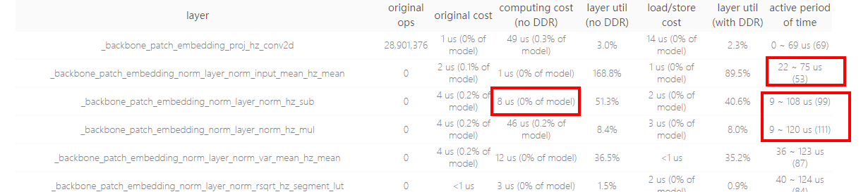

模型仿真的时候会出来一个html对每层的性能数据,这个性能数据可靠吗?以及如何解读这个数据,比如截图中:
layer util (no DDR)和layer util (with DDR)百分比是怎么计算的,为什么会出现_backbone_patch_embedding_norm_layer_norm_hz_sub层的开始时间从9us开始,_backbone_patch_embedding_norm_layer_norm_input_mean_hz_mean的开始时间是从22us开始,以及_backbone_patch_embedding_norm_layer_norm_hz_sub和_backbone_patch_embedding_norm_layer_norm_hz_mul有依赖关系的两层起始时间都是9us开始

    您好,layer util (no DDR)的计算方式是original cost / computing cost,其中original cost是原始layer理论时间开销,computing cost(no DDR)是编译后layer的时间开销,不包括DDR相关的时间开销。layer util(with DDR)的计算方式是original cost / (computing cost + load/store cost)。active period of time编译后layer活跃时间段。不代表该layer的执行时间,通常都是多个layer交替/并行执行。
