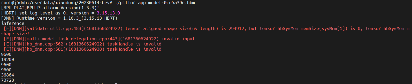

[E][DNN][validate_util.cpp:483](1681360624922) tensor aligned shape size(uv_length) is 294912, but tensor hbSysMem memSize(sysMem[1]) is 0, tensor hbSysMem mshape size!
[E][DNN][multi_model_task_delegation.cpp:443](1681360624922) invalid input
[E][DNN][hb_dnn.cpp:562](1681360624922) taskHandle is invalid
[E][DNN][hb_dnn.cpp:581](1681360624938) taskHandle is invalid
    什么和什么无法对齐?差六倍是什么意思?
      我实际的输入大小是1*3*576*1024 但是获取模型大小是294912 正好是6倍

      跟这个没关系,uv数据应该存在sysMem[1]里面,但是你没有给sysMem[1]分配内存空间。
      2023-06-15
    • 颜值即正义回复xiaodong:
      aligned shape是对齐后的尺寸,比输入原图大是很正常的,可以参考00 quick start 和 01/tensor示例去写代码

      你在板端运行以下命令:
      hrt_model_exec model_info --model_file xxxxxxx.hbm
      以及
      hrt_model_exec perf --model_file xxxxxx.hbm
      我看一下打印的所有信息

    您好,你使用的数据类型应该是nv12_seperate吧?在申请内存的时候需要申请两块,一块存放y分量,一块存放uv分量,之后分别分配内存空间。再检查一下代码看看?
    可以参考我们的代码:
    ddk/samples/ai_toolchain/horizon_runtime_sample/code/01/tensor
