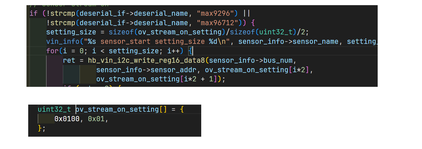

使用96712+9295点亮4颗sensor,只有一颗sensor出图,加了打印之后,发现开流时只开了一路
请问这个怎么解决?
  • 只蓝片羽
    您好: 上述截图处应该是每路Sensor都会进一次,共进4次,完成4路的开流start操作吧? 您这边配置与使用是怎么样的?

      我在开流的时候加的打印只执行了一次
      2023-06-14
