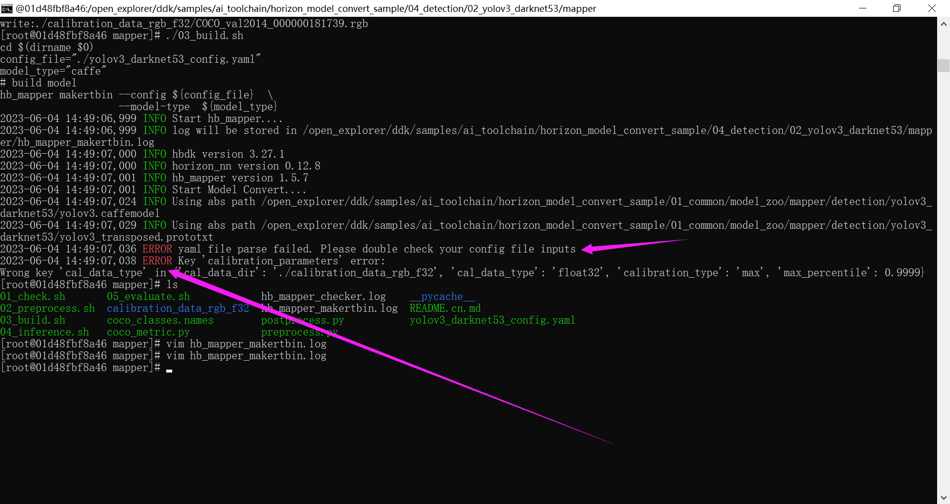

1.芯片型号:X3
2.天工开物开发包OpenExplorer版本:例如XJ3_OE_2.5.2
3.问题定位:例如模型转换
4.问题具体描述:在跟着用户手册部署yoloV3示例的时候,在模型转换步骤出现问题,暂时不清楚该怎么去解决。验证模型./01_check.sh和校准数据./02_preprocess.sh,在终端中都正常输出结果。但是到执行使用 hb_mapper makertbin 工具转换模型的时候,也即./03_build.sh的时候出现报错。报错截图如下:

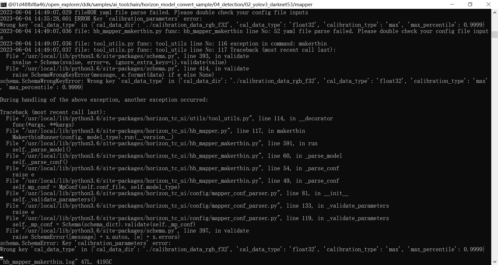

hb_mapper_makertbin.log日志文件中记录如下图所示:
我暂时不清楚该怎么去修改它。是不是因为我没有配置yaml文件导致的?还是别的其他原因,求解答。如果是yaml文件配置的问题的话,那么该怎么去配置yaml文件呢?

    检查过后应该是这个参数的问题,不过不太清楚该填写什么

    • 颜值即正义回复大黄叫汪汪:
      你好,OE开发包要和对应的docker联合使用呀,比如从日志看你的一些依赖版本信息太老了,建议更新到对应docker版本

    • 颜值即正义回复大黄叫汪汪:
      使用dockerhub的话,可以使用这个命令:docker pull openexplorer/ai_toolchain_ubuntu_20_xj3_cpu:v2.5.2
