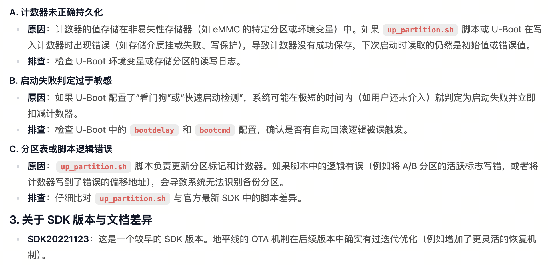

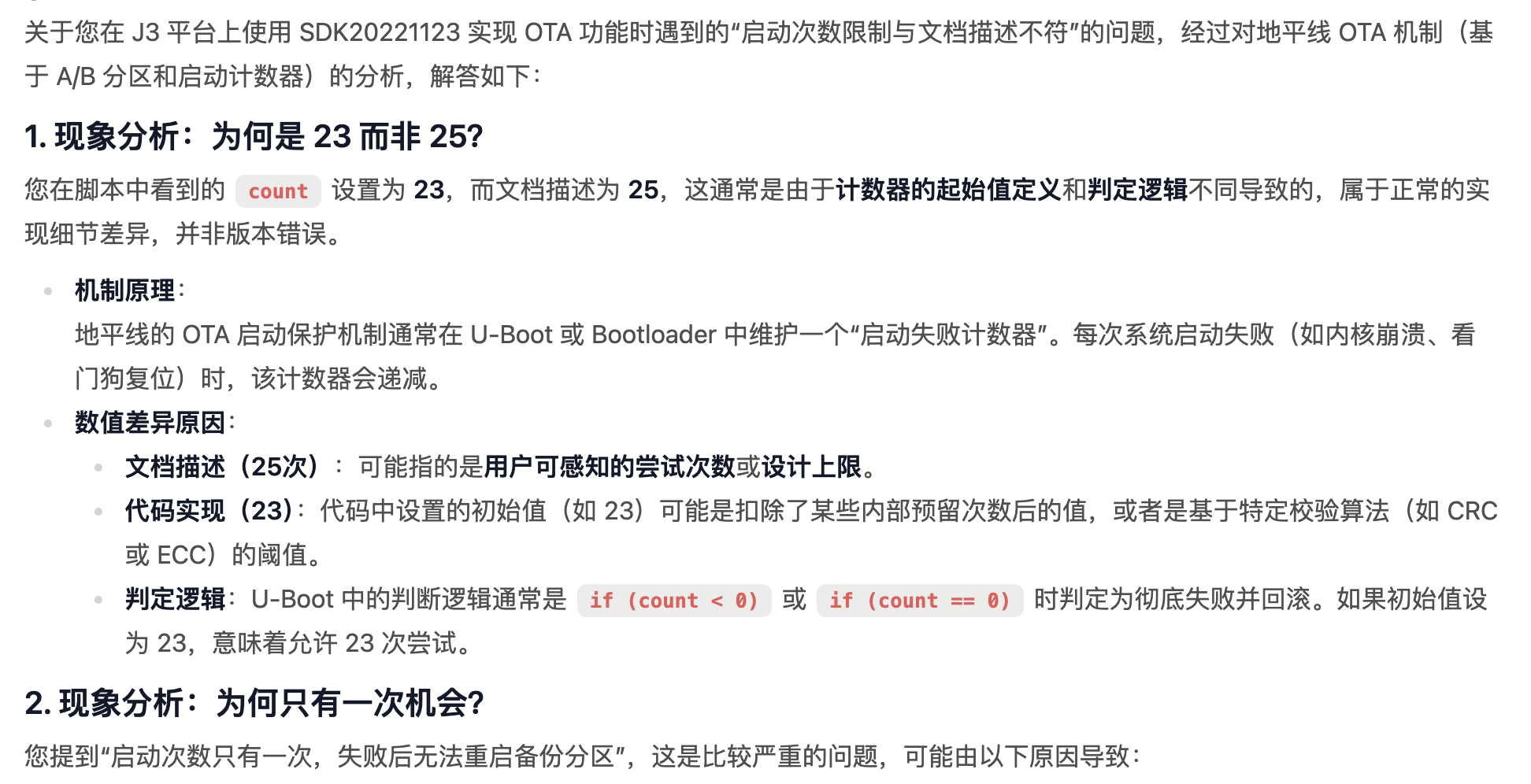

参考《地平线系统软件 OTA 参考实现原理和使用方法》3.0版本,实现OTA功能,该文档中描述启动限制次数为25次,如果超出上述次数启动失败,我们在实际使用中发现,启动次数只有一次,启动失败之后也无法重新启动备份分区或进入recovery分区。详细阅读SDK中UBoot代码及up_partition.sh等脚本文件发现,在脚本中实际是将count设置成23,而非文档中描述的置0。想咨询一下,SDK的实现与文档有差异,是否OTA的实现机制有更新或者OTA版本不是最终版本?
