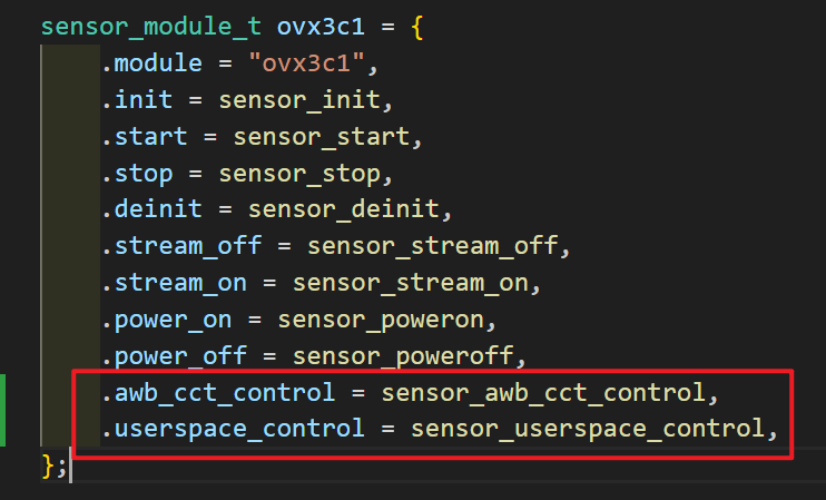

新增了一个文件用来写ovx3c的驱动,能够被正常点亮,于是新增了AWB,act-server运行在网站后发现调试不成功,
函数实现
发现加的log没有被打印,sensor_awb_cct_control函数没有被调用
  • lanzhe
    官方x3c 驱动应该就是hal 层控制的,请检查与官方驱动差异。从你截图看,未发现有使能的函数。

    • anshi回复lanzhe:
      你好,我没有理解您的意思。我在sensor_userspace_control函数中的enable不就是使能吗?您是说它的上层调用吗

    • lanzhe回复anshi:
      ae 函数可以调用到嘛?
      2023-05-29
    • anshi回复lanzhe:
      ae函数也不能被调用到
      2023-06-05
  • lanzhe
    参照ae 功能,需要使能。

    • anshi回复lanzhe:
      你好,这些我都写了的,sensor_awb_cct_control和sensor_userspace_control都没有被调用
