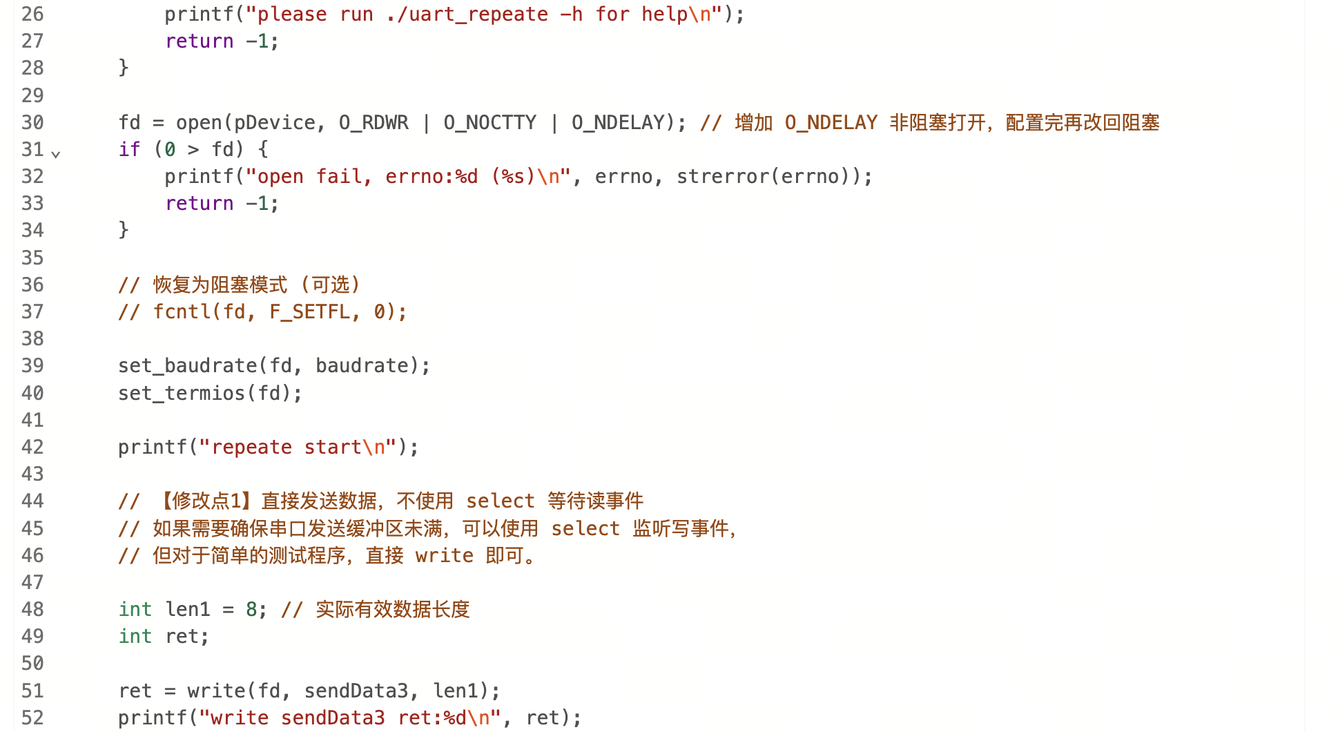

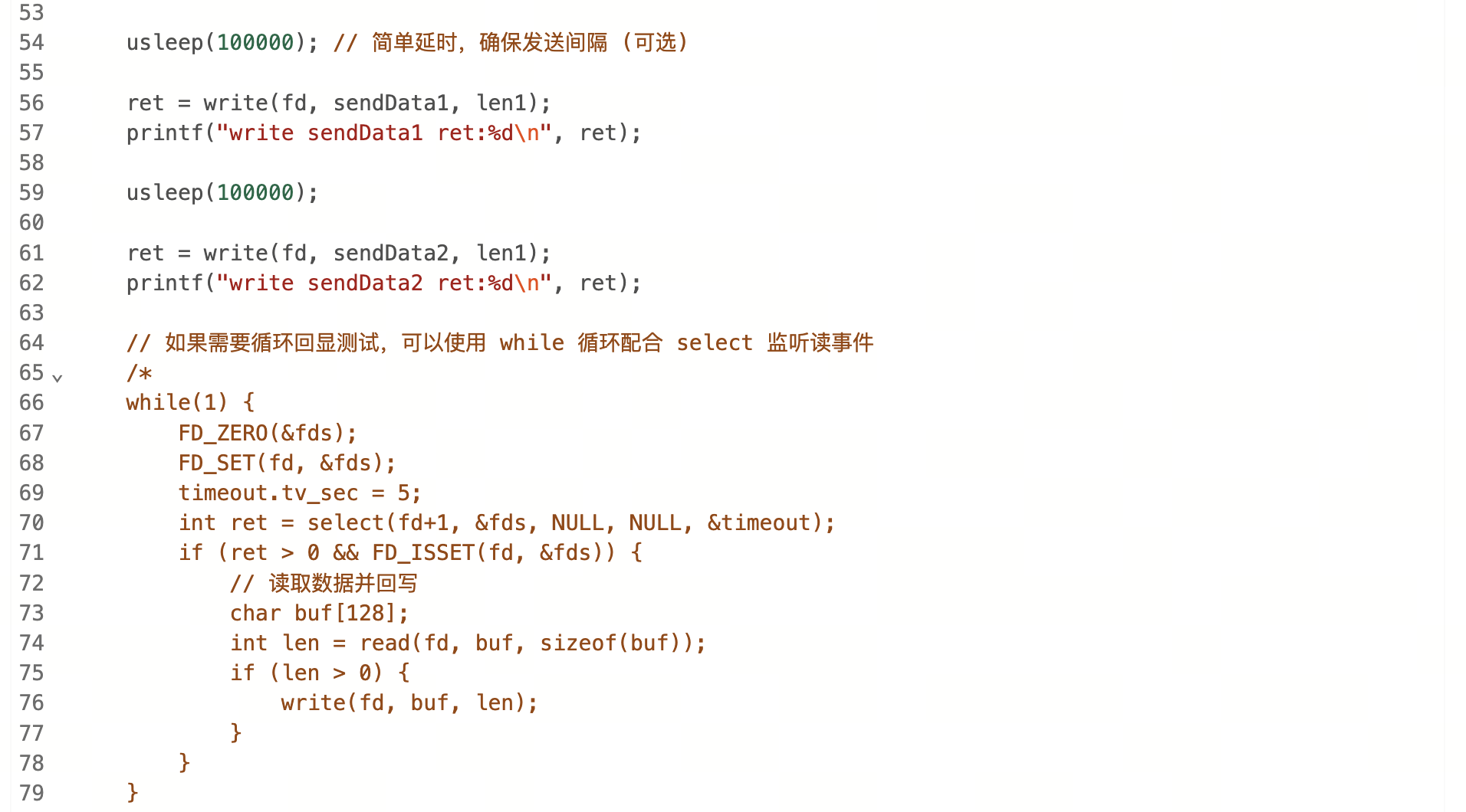

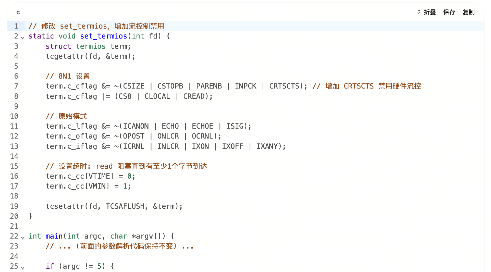

OPEN-ECU GDCU34A 3J3板子上RS232串口调试中,用以上代码交叉编译成功后发送至板端,板端运行 ./uart_repeate -b 115200 -d /dev/ttyS3,串口无数据发出。更换其他tty设备,均无法正常运行。同时在运行前也按照readme注释了/etc/inittab文件的start_getty内容。麻烦提供一下帮助,谢谢!
