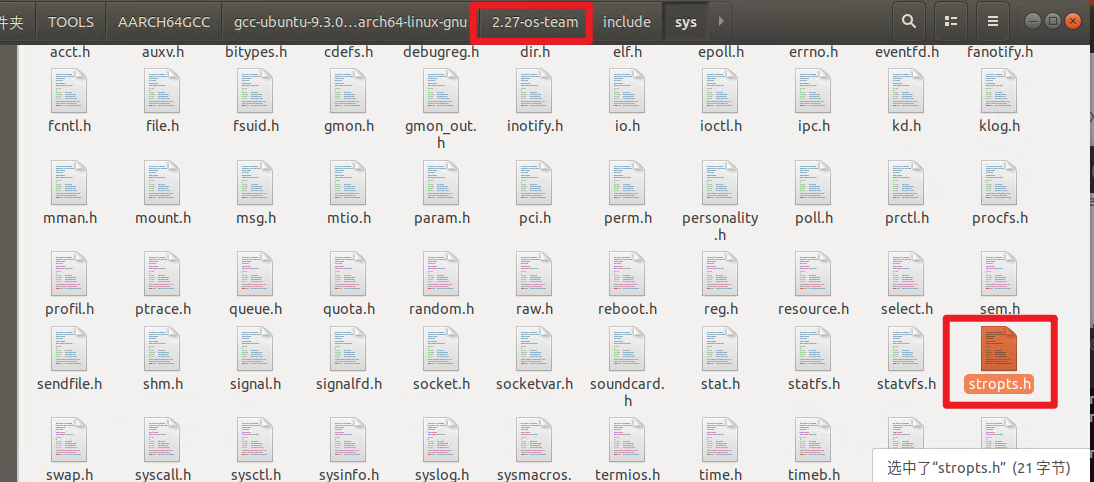

我在使用交叉编译X11 1.6.9源码的时候提示缺少sys/stropts.h文件
经过查询,
在交叉编译器的include目录没有找到这个文件
但是在交叉编译器目录下的2.27-os-team目录下找到了这个文件
我想问一下:
1,在编译过程是是否可以将2.27-os-team假如到编译索引路径中?如何添加?
2,2.27-os-team文件夹的作用是什么?
