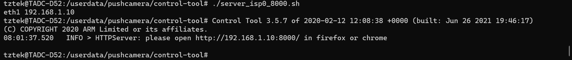

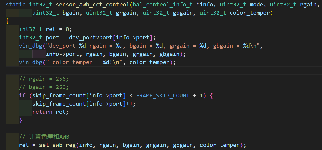

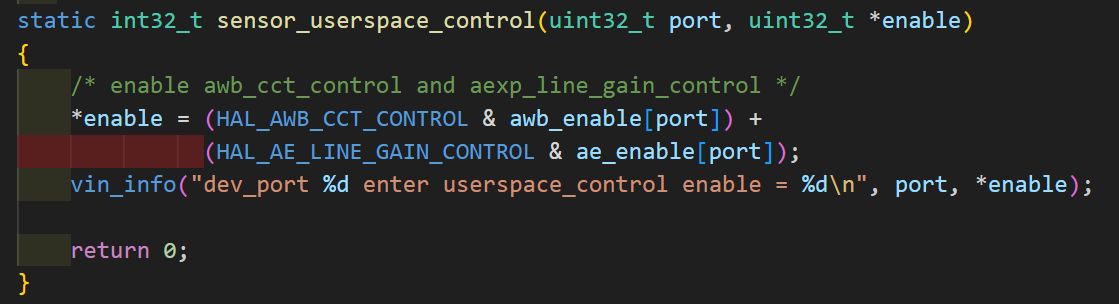

驱动代码中实现了 sensor_awb_cct_control 函数和 sensor_userspace_control

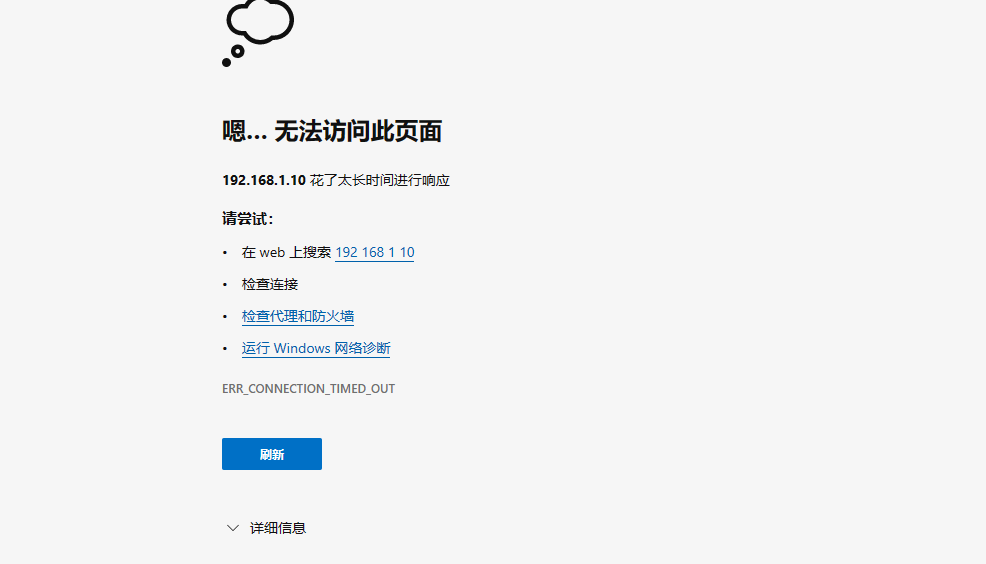

./start启动camera后,使用了 /userdata/tuning_tool/control-tool/ 目录下的 server_isp0_8000.sh ,点击生成的URL,显示无法访问

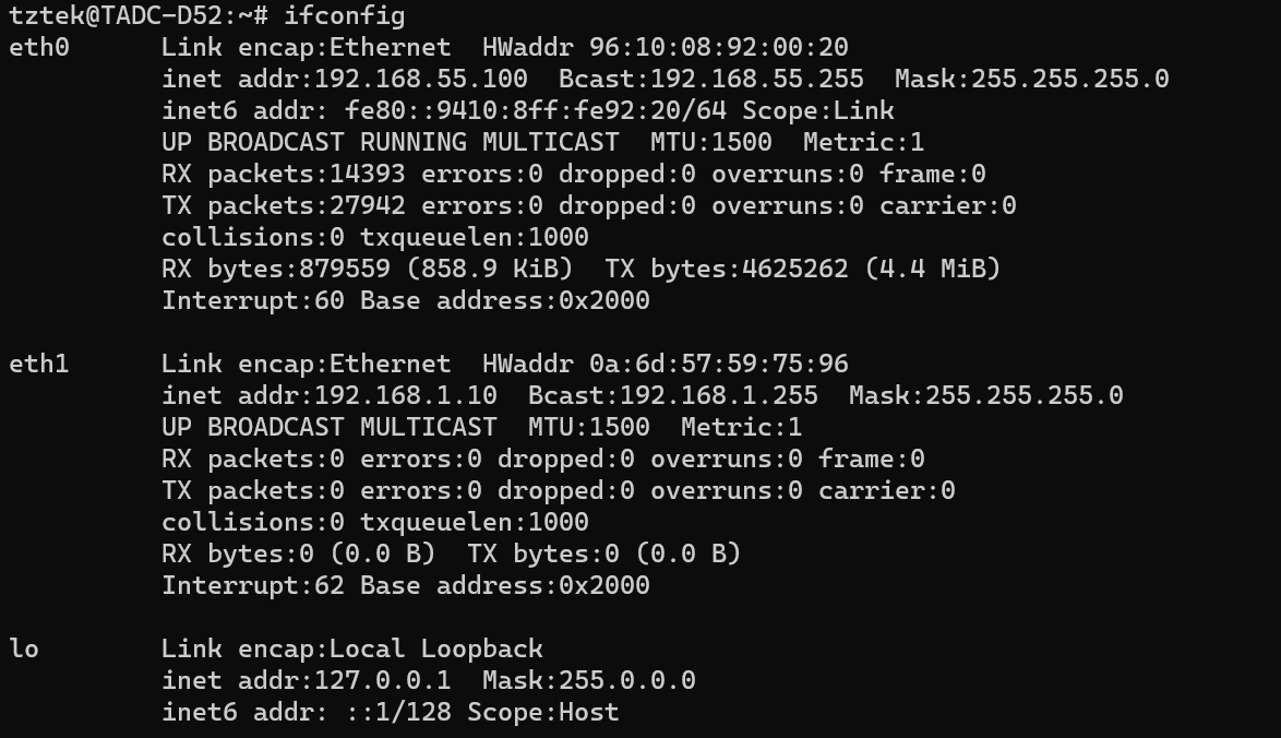

ifconfig
  • lanzhe
    pc 和板子能ping通嘛?
    2023-05-25
  • anshi
    这是在板子上查看的ip
    eth0可以ping通,但是eth1不可以
    修改server_isp0.sh文件,使用eth1

  • lanzhe
    修改一下启动脚本中的ip应该问题就不大了。
