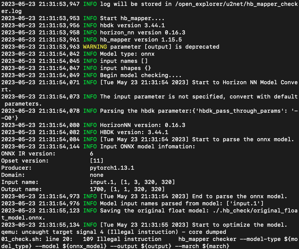

1.芯片型号:X3派
2.天工开物开发包OpenExplorer版本:XJ3_OE_2.5.2
3.问题定位:模型运行01_check.sh时报错
4.问题具体描述:请提供运行的命令、报错信息,如果可以的话,可在附件中提供模型供技术支持进行复现

      我是用的macbook m1芯片的。这个对于docker有什么要求嘛 是因为这个原因报了这个错误嘛?

      请问和这个warning有关系嘛

      以及想问一下这个问题如何解决

      您好,麻烦检查一下本地的环境,是否满足以下要求,主要whl包要求的环境是python3.6:
      2023-05-26
    • 颜值即正义回复Chenyigang:
      您好,我这边在docker中和本地都没有复现您的问题,那就很大概率是您这边的本地硬件不满足,建议使用我们的docker,https://developer.horizon.ai/api/v1/fileData/X3MSTDOC/ai_toolchain_develop/env_install.html#docker

    我也遇到了同样的问题,旭日X3派用户手册上的yolov5s_v2.0教程都跑不通。
    2023-05-24 17:36:55,801 INFO hbdk version 3.41.3
    2023-05-24 17:36:55,801 INFO horizon_nn version 0.15.3
    2023-05-24 17:36:55,801 INFO hb_mapper version 1.13.1
    Illegal instruction (core dumped)

      您好,我这边在conda虚拟环境中安装了wget -c ftp://xj3ftp@vrftp.horizon.ai/ai_toolchain/ai_toolchain.tar.gz --ftp-password=xj3ftp@123$%获取的4个whl包后,可以顺利运行01_check.sh脚本,麻烦您检查一下是否满足上图的硬件环境。

      感觉是不支持m1芯片 你是m1芯片嘛
