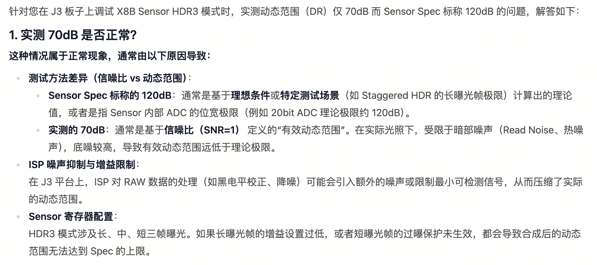

你好,如题:
x8b sensor hdr3 setting 在J3 板子上点亮并调试,sensor spec 中hdr3支持到120db。测试效果DR 只能到70db左右,测试raw图的动态范围也是70db左右。请问这情况是否正常?
对与sensor spec支持的120db,raw图需要到多少db才合理?谢谢!
