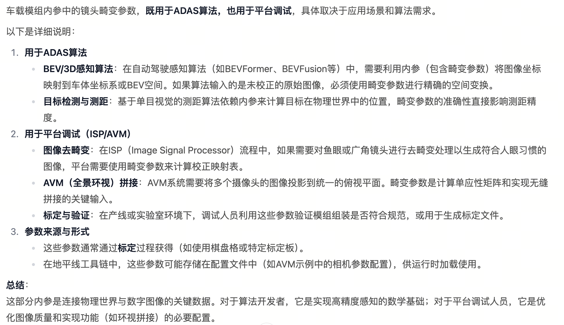

您好,请教一下:车载模组内参有关于模组镜头畸变的参数,这部分内参是给ADAS算法用,还是给平台调试用?

您好,您的帖子已较长时间未处理,该问题可通过OE Agent解答,链接为:
https://chat.oe.horizon.auto/
解答如下:
