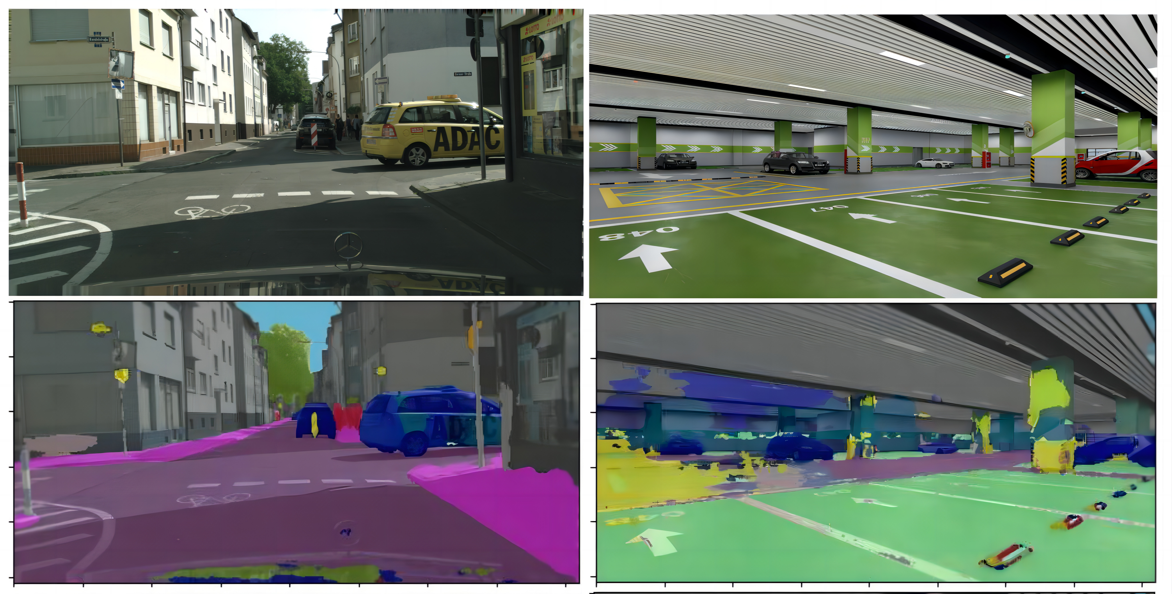

(1)训练MobileNet_Unet模型时,训练集中总共分为了18种类别,实际在推理单张图片时,对于同一种类别一定会以特定的颜色固定标识吗?比如下图中为什么有的道路标红色,有的地面标绿色呢?
(2)在车位寻找案例中,用OriginBot小车寻找车位并且泊车,我看案例的推理渲染后的动图里有各种颜色,里面的地面有时是红色,有时是绿色,这分别代表的是停车区域和行车区域吗,还是代表其他?其他的常见颜色:黄色、浅绿色有具体代表什么呢?
(3)用OriginBot小车模拟车位寻找案例,可是试了几次都没有成功,这其中是否有什么注意事项?或者是否可以自己搭建模拟场地,这是否可行?
    您好,问题1和问题2的答案是相同的,MobileNet_Unet训练和验证使用的是cityscapes数据集,cityscapes数据集共分为19个类别,每个类别的颜色是不同的,问题1中有些道路标红色,有的地面标绿色的原因是类别不同,分为行驶道路和停车区域,这也就是问题2的答案,想要了解类别和颜色的对应关系可以参考github:https://github.com/mcordts/cityscapesScripts/blob/a7ac7b4062d1a80ed5e22d2ea2179c886801c77d/cityscapesscripts/helpers/labels.py#L3
