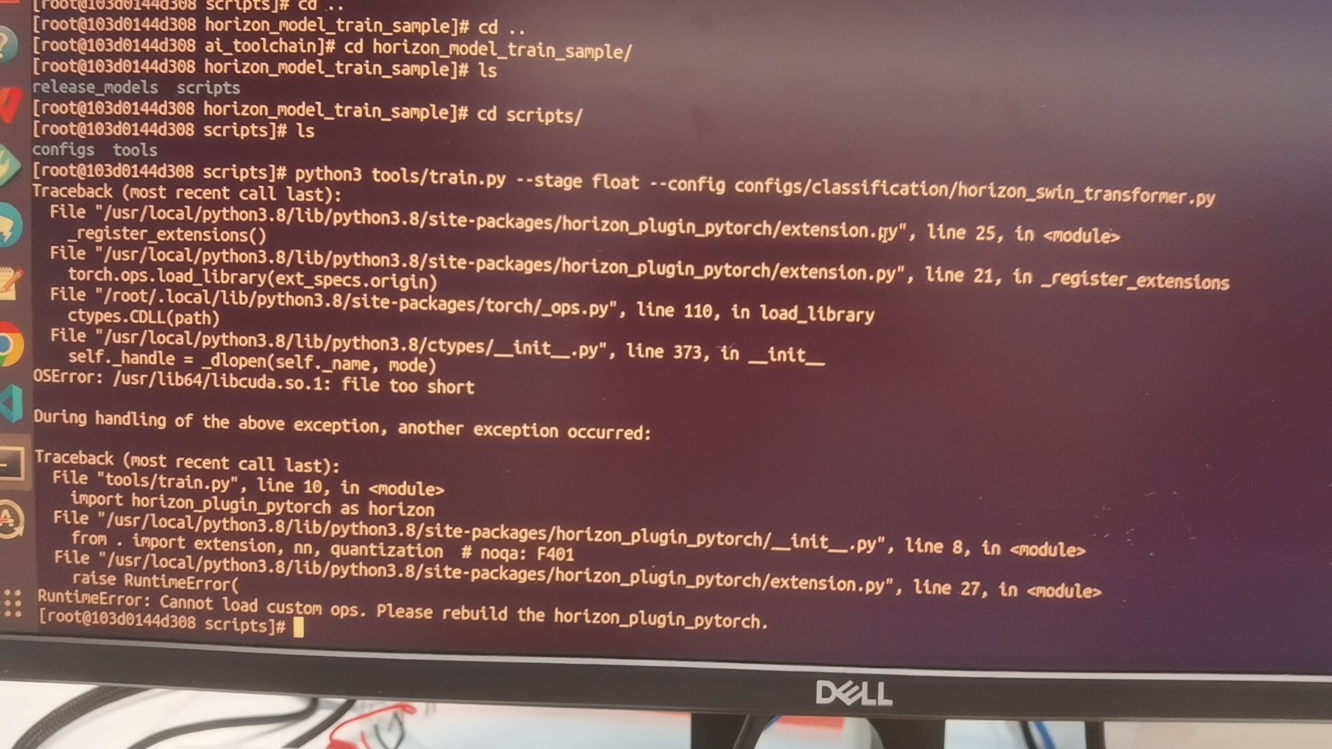

4.问题具体描述:执行命令python3 tools/train.py --stage float --config configs/classification/horizon_swin_transformer.py,报错OSError:/usr/lib64/libcuda.so.1:file too short,是不是要在开发机装cuda,cuda的版本是多少?
    您好,建议您这边参考swint参考算法文档的参考环境部署章节在地平线提供的docker中运行swint,
    可在此帖中获取docker:https://developer.horizon.ai/forumDetail/118363912788935318;另外,目前工具链支持的cuda版本是11.1
