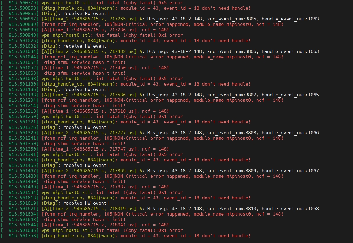

论坛底层软件J5 RX0 mipi bypass max9296 提示"int fatal 1(phy_fatal):0x1 error"
zhuqingliang2023-05-18
64
1.硬件获取渠道: j5 dvb
2.当前系统镜像版本:
J3 -> max96717 -> max9296 -> J5 , J5 RX0 可以测到data波形
dmseg:
hb_j5dev.json
  • 只蓝片羽
    您好: 您此处用的dummp配置用于接入加串数据,部分配置可参考case: /app/bin/vps/vpm/vio_test_case.sh tx0_vpgraw_rx0_cim_isp0_pym0_4k
    其中: "config_path":"/system/etc/cam/hb_mipi_vpgs_raw12_%dfps_%dP.json"
    可以改下上述配置试试。
    谢谢~
