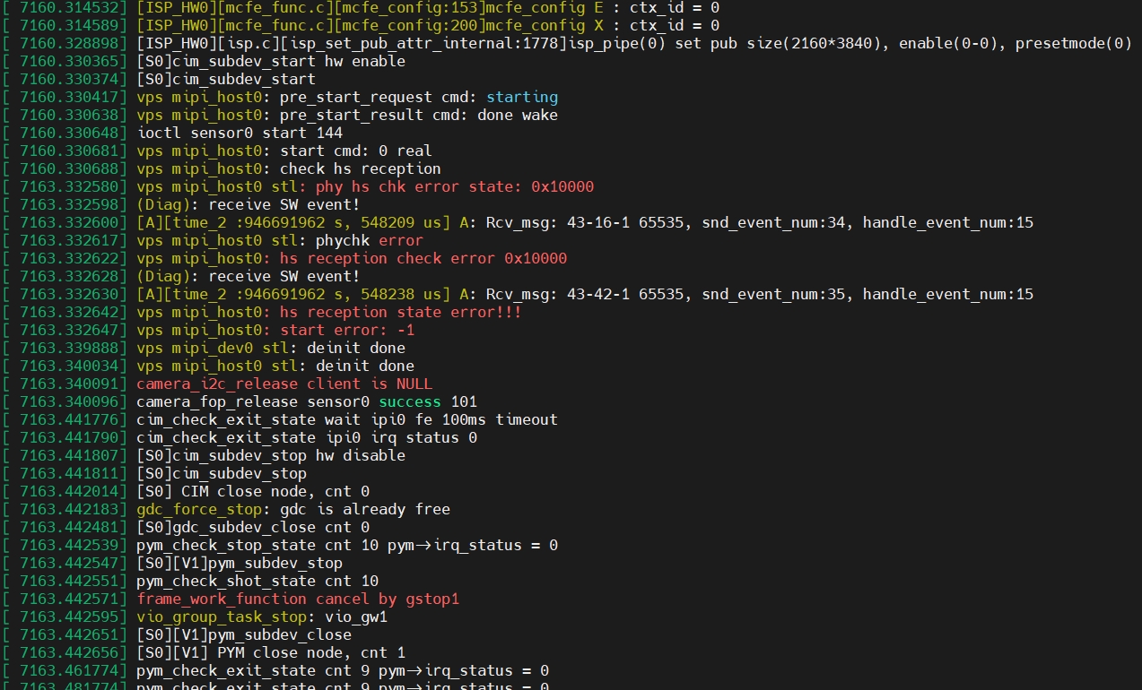

执行/app/bin/vps/vpm/vpm_gtest -r 100 -l 3000 -S 1 -e 0 -v ./vpm_config.json -c ./hb_j5dev.json -x -X '--gtest_filter=VpmScenarioTest.vpm_scenario_pym_data' 报错

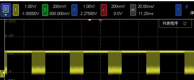

测量max96712 DP/DP 端波形,如图所示,但是 dmesg 提示错误

    您好:请问您此处用的sensor配置是什么的呢?
    此处camera的初始化有时序要求:
    camera init(sensor+serdes) (96712无流,MIPI处于LP状态)-> MIPI init(check stop) -> camera start(sensor+serdes) (96712开流输出) -> MIPI start(即上述报错阶段,check hs)
    请检查是否满足上述时序要求,主要避免: 在MIPI init前,96712就有数据流输出。
    谢谢~
