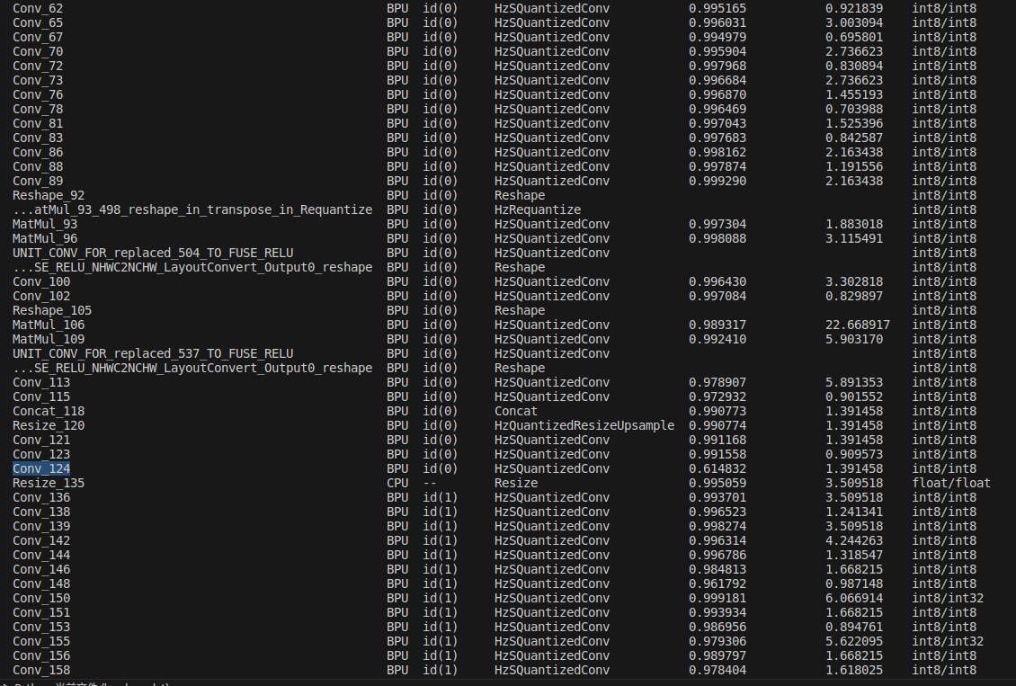

问题1:如图1是量化过程log,除了Conv_124得分很低,其它层得分很高,请问这个怎么解决呢?(试过配置文件中calibration_type参数,都是这个op得分低)
