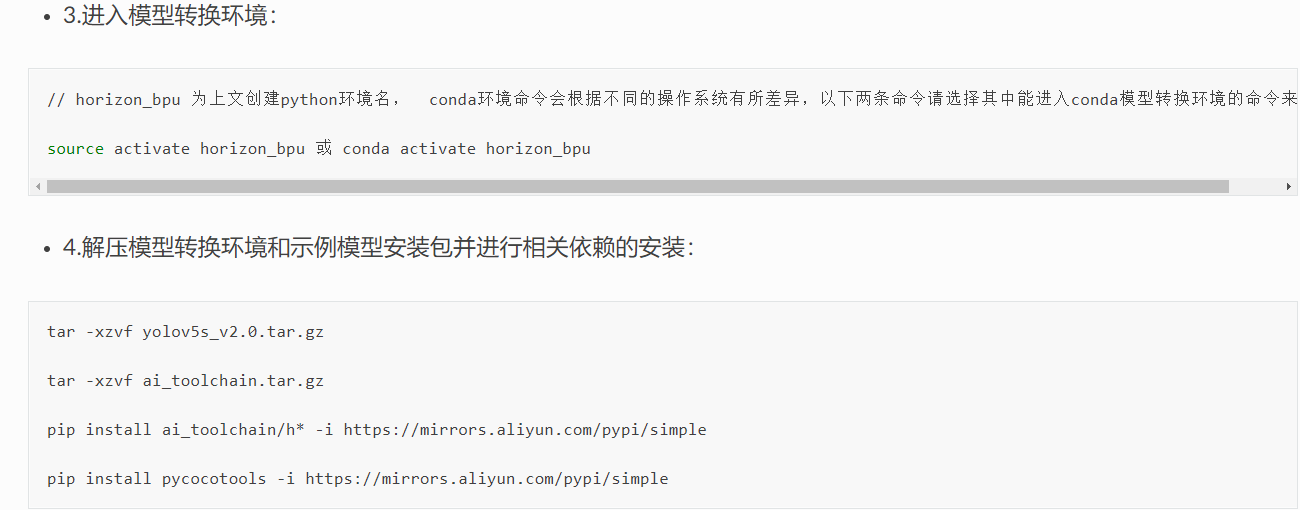

  3. 问题描述:安照工具链算法开发指南的步骤进行测试,如下图

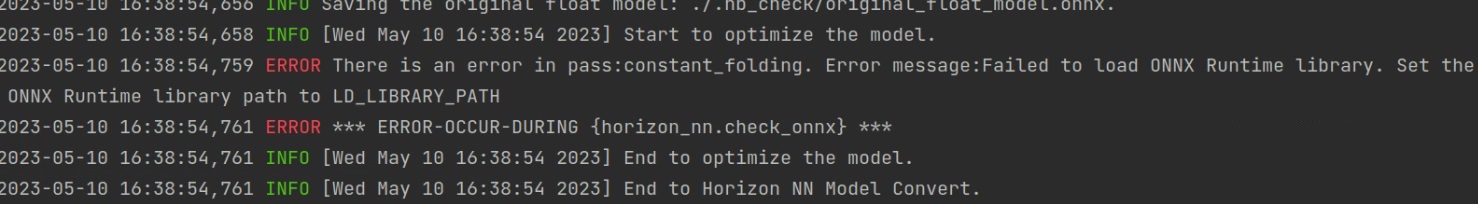

  1. 模型时从给出的连接上下载的,在模型检查时 输入 bash 01_check.sh 运行,出现如下提示
请问这个问题改如何解决
    你好,提供了三个whl包,在你的环境里直接装一下,然后再试试哈https://pan.horizon.ai/index.php/s/Amp2AL2Gt7wnATq
