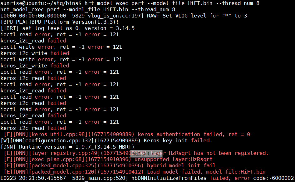

4.问题具体描述:hrt_model_exec perf 指令报错:layer HzRsqrt has not been registered.

    你好,建议更新到OE2.5.2 哈,获取链接为:https://developer.horizon.ai/forumDetail/136488103547258769

      谢谢,我参照上述帖子,对工具链和docker环境都进行了升级,具体为:
      2.5.2版本,Runtime version = 1.17.3_(3.15.17 HBRT)
      onnx和bin用新的工具链重新进行生成,具体见:
      链接: https://pan.baidu.com/s/1QrDIQbSv9PkBw98bmD3yXA 提取码: bacj
      但是此时出现
      Segmentation fault
